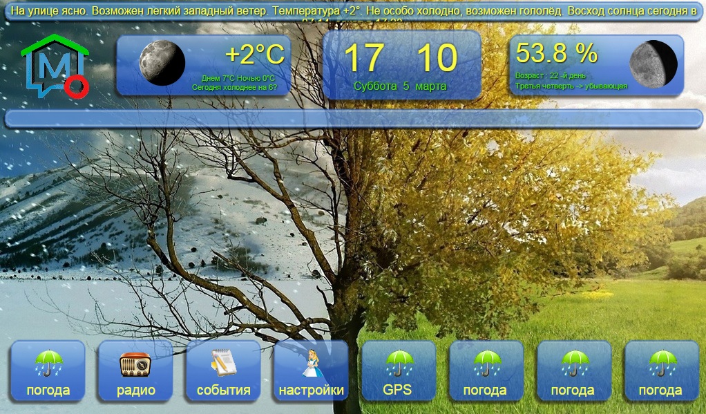

Переделал маленько под себя и вот получилось такое, иконки на кнопках еще не доделал, поэтому одинаковые

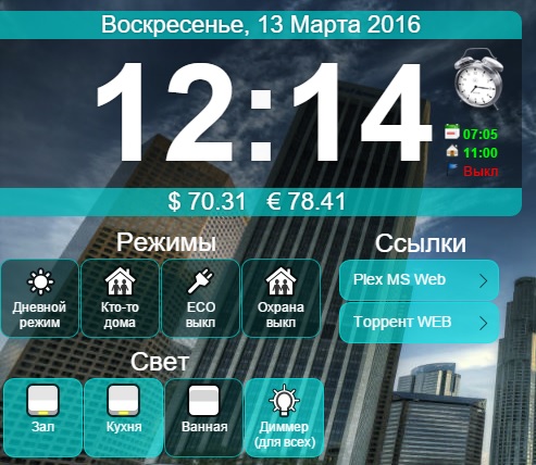

Начал переносить с прошлой моей сцены элементы, которых не хватает))
Стилизовал выключатели, кнопки, индикаторы режимов под цветовую гамму сцены, собственно которой и посвящён этот топик)...Получилось как то так:
Вдруг кому понадобится)) в General CSS добавить код
.type_switch.state_on,
.type_mode.state_on,
.type_button.style_light,
.type_navgo {
border: 1px solid rgba(0, 233, 233, 0.6);
 background-color: rgba(0, 233, 233, 0.6);
color:white;
  -moz-border-radius: 10px;
  -webkit-border-radius: 10px;
.type_switch.state_off,
.type_mode.state_off {
  background-color: rgba(0, 40, 40, 0.6);
color:white;
И вставлять стандартные элементы на сцену.

Не поделишься сценкой?
