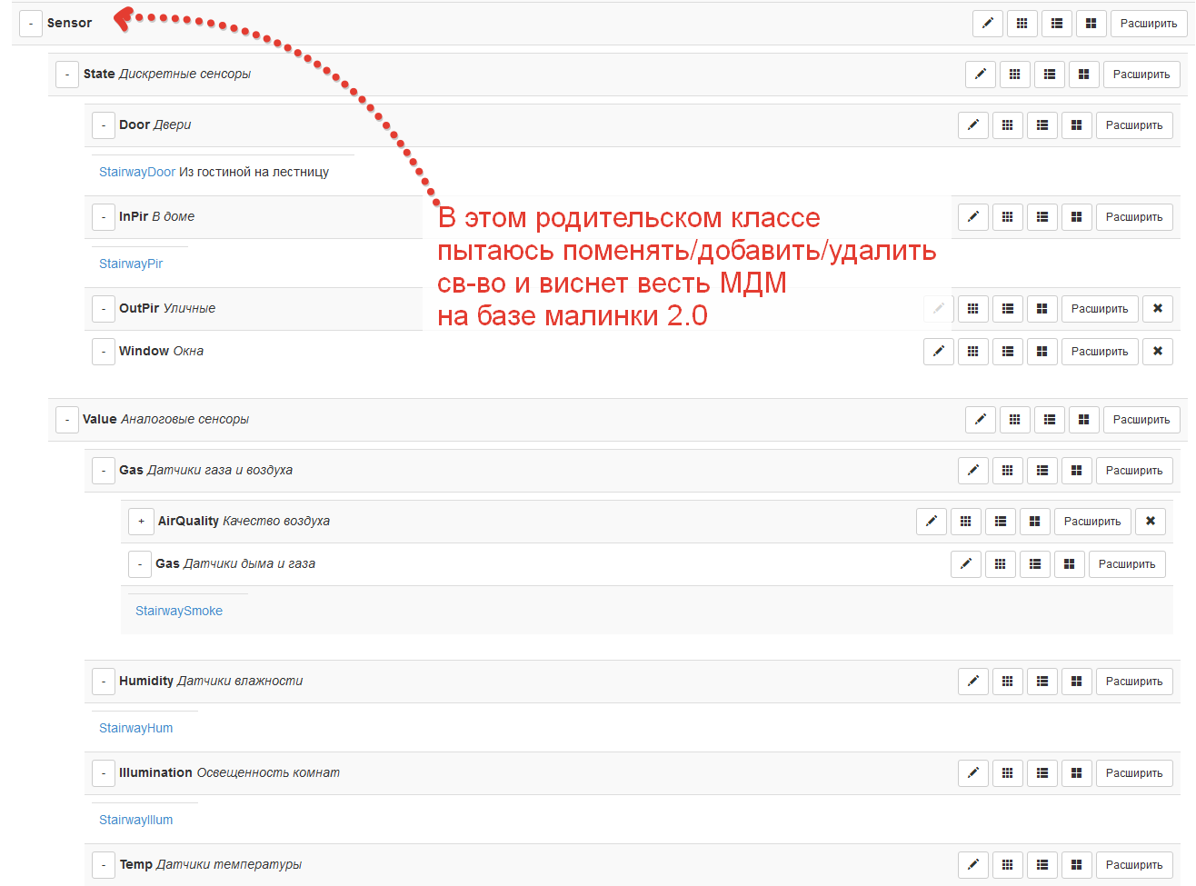

... очень долго думает, при этом МДМ висит по полной, и соединение сбрасывается.
наблюдается такое только в этом классе который на скрепке.
Догадки: несколько уровней расширения класса.
Опасения: скрипт выполняется не до конца что может привести к непредсказуемым глюкам.
Хотелка: исправить и понять не запоролась ли база связанная с этим классом.
При внесение изменений/удаления/добавления свойств класса...
- 2016-03-12 02-19-40 Рабочий стол.png (64.67 КБ) 3287 просмотров

В терминале команда top выводит следующее:
