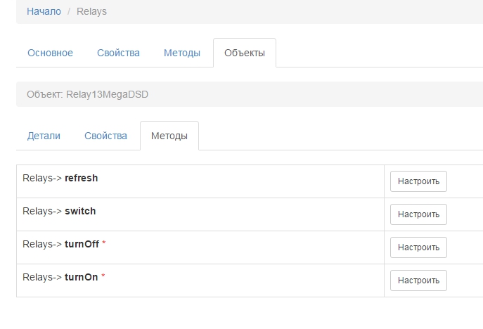

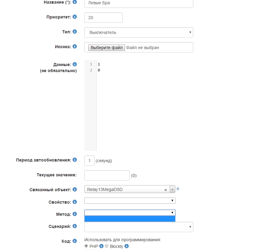

1. Не могу выбрать метод и свойство объекта при привязке его к выключателю. Просто пустое меню. Так же при клике на ссылку объекта вываливается ошибка 404. Сам объект имеет как методы, так и св-во.

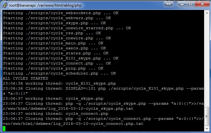

2. Отваливаются циклы...уже надоело...
main цикл остановлен..
exec цикл остановлен..
scheduler цикл остановлен..
ping цикл остановлен..
webvars цикл остановлен...
Причем есть запустить php /var/www/html/cycle.php то все работает до момента, "выхода" с помощью ctrl+c.
Куда смотреть? Или все снести нафиг и поставить с нуля...
П.С. раньше была версия 0.8.0b и Apache...все работало...
П.С.2 Debian+lighttpd на Banana Pi M2
