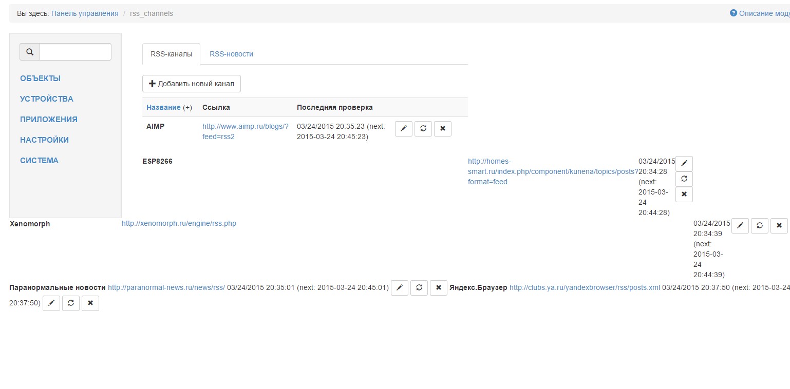

После какого то обновления поехало оформление RSS.
Не то что бы беда и катастрофа, но несколько не красиво.
arttema
Сообщения: 1
Зарегистрирован: Чт мар 12, 2015 9:48 am
Re: RSS
Сообщение arttema »
Все дело в файле /var/www/html/templates/rss_channels/rss_channels_search_admin.html
В нем опечатка. Не помню точно, но кажется просто убрал один лишний тег и все.
Он у меня такой:

И поместил его в папку
/var/www/html/templates_alt/rss_channels
Amarok
Сообщения: 1434
Откуда: Россия, Нижняя Тура
Re: RSS
Сообщение Amarok »
Спасибо, помогло)
