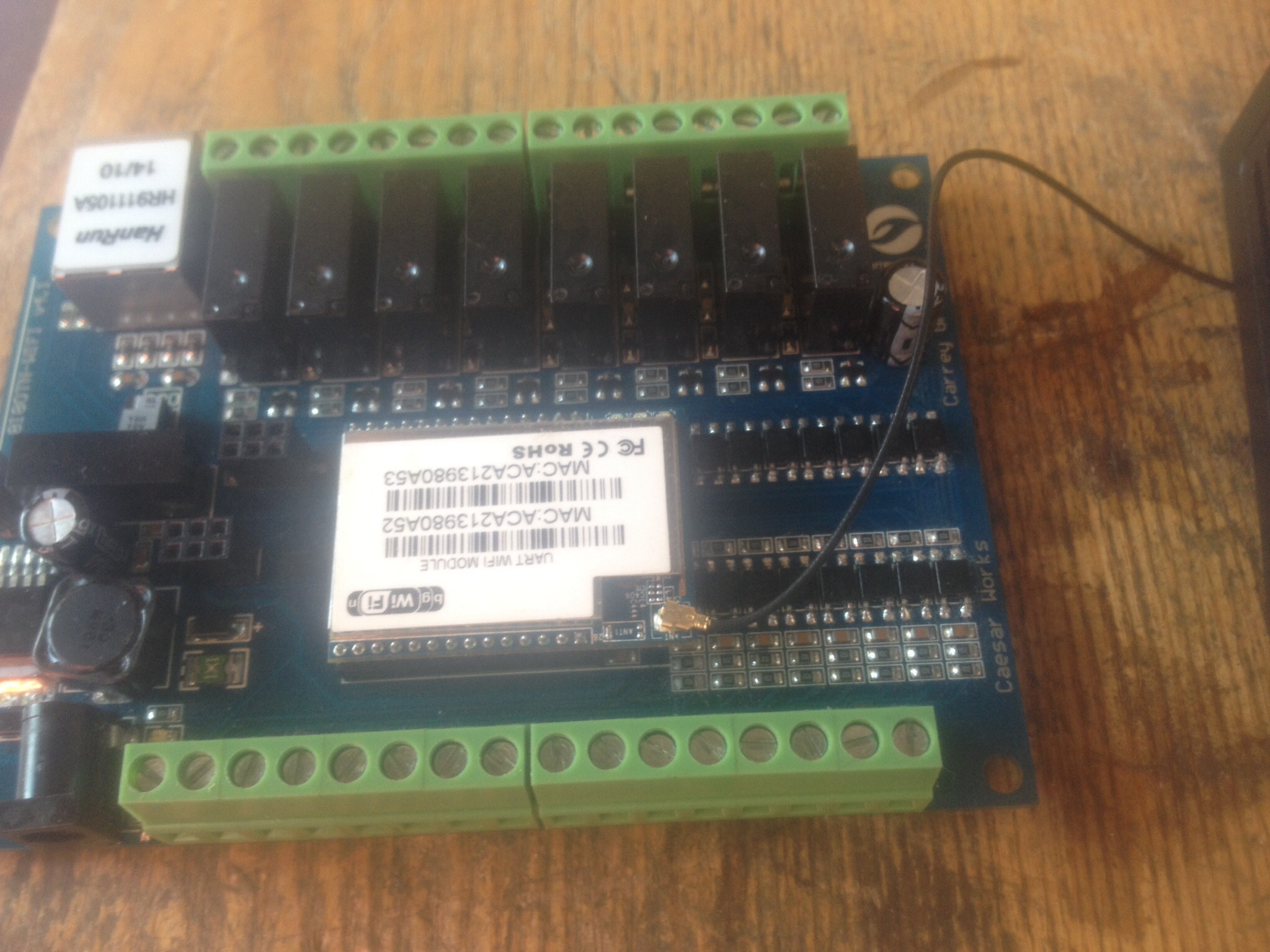

Доброго всем вечера.
Есть такое китайское счастье
http://www.nitwo.com/sell-wifi_8do_8di_ ... 76150.html
Собран на атмега32а wifi модуль
Hi-Link HLK-RM04
Через китайское ПО Реле щёлкают а вот со входами разобраться что то не пойму. В Терии при подаче импульса на вход должно включиться Реле может кто с таким счастьем встречался. Завтра скину фото платы и подобие схемы подключения входов и выходов
Хочу сделать на основе этой платы управление освещением в квартире
Hi-Link HLK-RM04

на входе стоит оптопара... к мажордому прикручивается ГЕТами
и если у Вас освещение не светодиодное.... имеет смысл уделить внимание реле...ибо китайские 5 амПероф..

Да на входах и выходах стоят оптопары
На сайте производителя указано что 1-4 вход подтянуты к питанию, а 5-8 требуют отдельного питания. К примеру 1-2 клема +- первого входа мультиметр показывает что между клемами нет 12в от питающего напряжения. Пробовал замкнуть клемы первого входа теоретически должно включиться 1 Реле но ничего не происходит. Пробовал 15-16 клемы подавать напряжение 5-12в тоже ничего не происходит.

На плате есть выходы под программатор попробую сделать бэкап родной прошивки и можно будет написать свою прошивку.

Вот китайцы нехорошие люди заблокировали амегу фьюзами

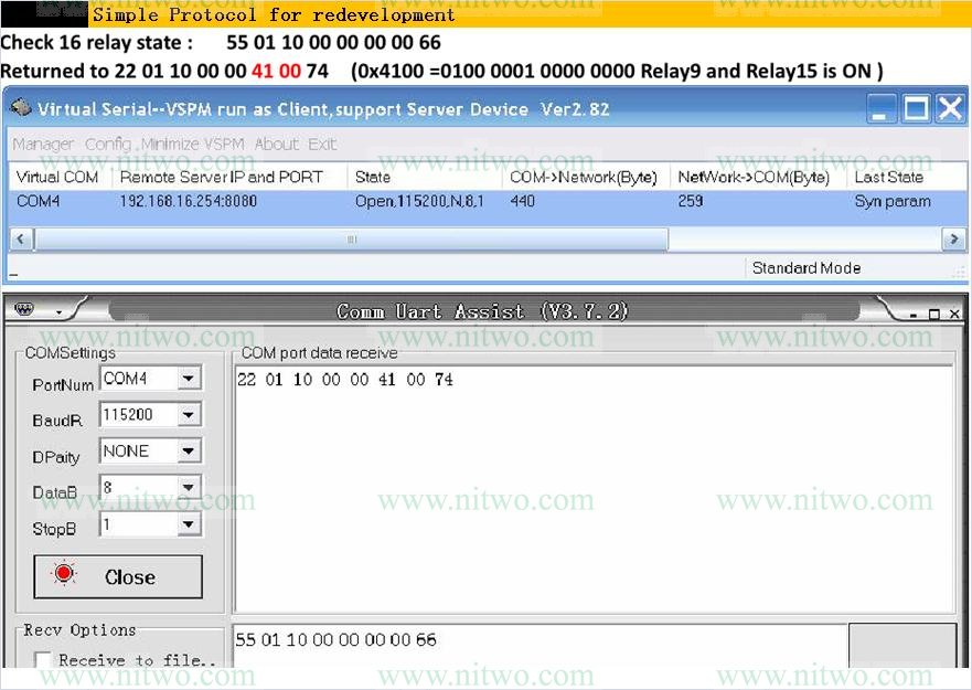

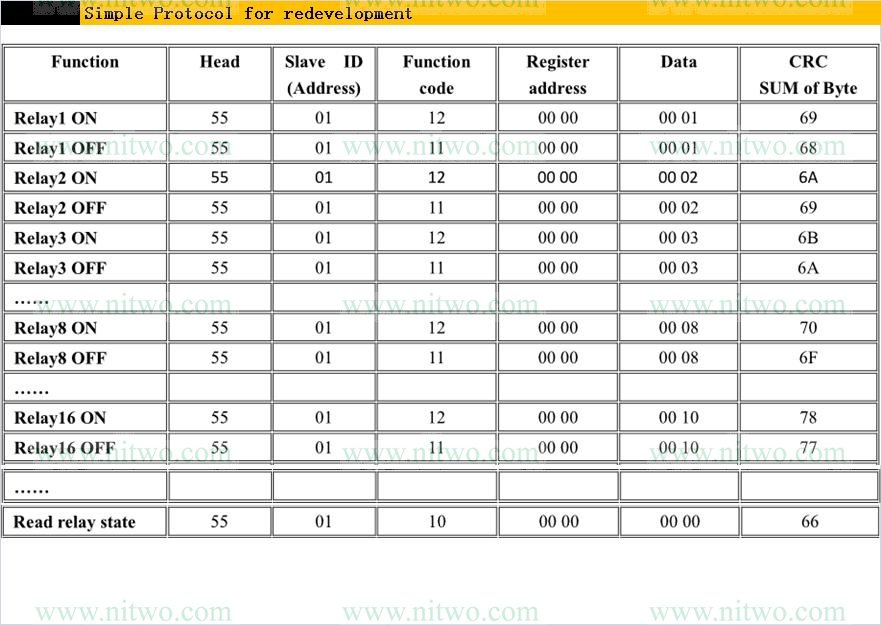

На диске есть такие вот рисунки с командами
Вытащил WIFI подключил контроллер через USB-UART на PL2303 открыл терминал Даю команду AT в ответ ОК
Пытаюсь отправить команду с картинке а в ответ тишина, как правильно отправить команду МК что бы он включил реле?

http://cyber-place.ru/attachment.php?at ... 1377545160 попробуйте этой прогой сконфигурить его - там станет яснее что это и как...
а он как точка доступа не появился?
Re: Китайский блок реле
Через эту софтину настраивается только wifi модуль у него на 80 порту есть своя вэб морда к своему роутеру я его подключил. А вот сама китайская программа управления Реле подключается по 8080 порту а вот на этом порту web морды нет

Написал свою прошивку для управления этим китайским чудо техники
Функционал таков
Вкл/Выкл реле по нажатию кнопки
Вкл/Выкл реле по GET запросам
Получение состояния реле по GET запросу
Привер
Выключить Реле1 192.168.1.55:8080/relay?f=10
Включить Реле1 192.168.1.55:8080/relay?f=11
Состояние Реле1 192.168.1.55:8080/relay?f=12 Ответ 0 или 1
