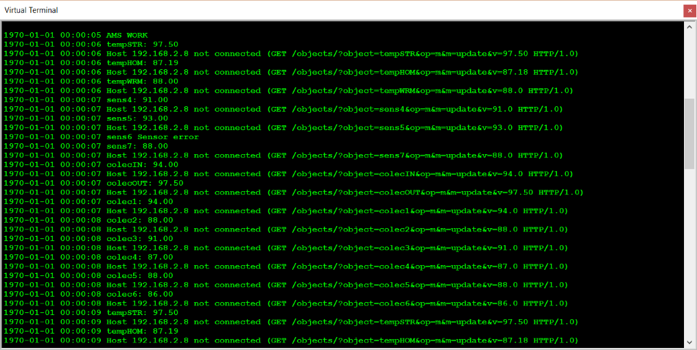

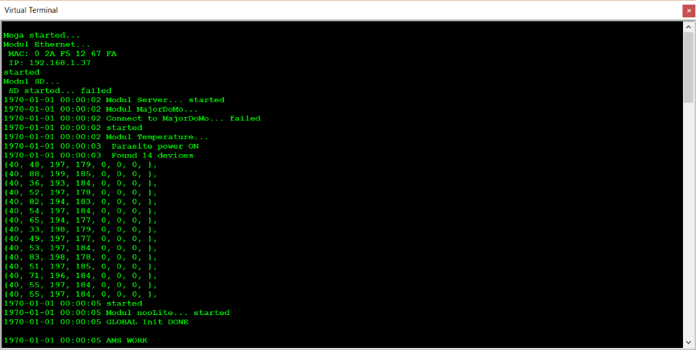

Переделал немного датчики температуры - в в моём последнем варианте был косяк в
if (!memcmp(tempSensor[i], idTempDat[n], 16)){
Выкладываю исправленный и доработанный для меги
*Информирует об ошибке при потере связи с датчиком.
*Переделал вывод в сериал ид датчиков (для удобства копирование)
*немного оптимизировал функцию подбора ИД датчиков memcmp

ledmax
Сообщения: 88
Зарегистрирован: Сб окт 24, 2015 9:56 pm
Re: Arduino Mega Server
Сообщение ledmax »

Проект замечательный! Установил, запустил все работает.
Помогите пжл. настроить датчики, подключил к пин2, в скетче нашел такую запись:
// Sensors ID's
byte idTempDat[MAX_TEMP_SENSORS][MAX_ID_DIGITS] = {
{40, 240, 72, 81, 3, 0, 0}, // STR
{40, 221, 16, 81, 3, 0, 0}, // SRV
{40, 23, 98, 87, 3, 0, 0}, // WRM
вроде как тут поменять надо на свои ид датчиков, но на моем датчике запись такая в терминале:
Dallas Temperature IC Control Library Demo
Locating devices...Found 2 devices.
Parasite power is: OFF
Device 0 Address: 28C0751506000056
Device 1 Address: 281B2A1506000090
Device 0 Resolution: 9
Device 1 Resolution: 9
Requesting temperatures...DONE
Device Address: 28C0751506000056 Temp C: 26.00 Temp F: 78.80
Device Address: 281B2A1506000090 Temp C: 26.00 Temp F: 78.80
Каким образом записать? или я чего то не понимаю? заранее спасибо!
Alex
Сообщения: 2357
Сообщение Alex »
Вам нужно перевести номера датчиков в десятичный формат по принципу:
28 → 40
C0 → 192
и так далее. Потом заменить семь цифр на свои.
Ещё у вас не включено паразитное питание. О нём можете почитать в Интернет или в ближайшее время я выложу инструкцию по подключению на сайте.
