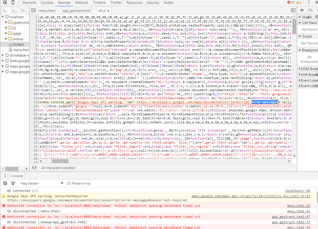

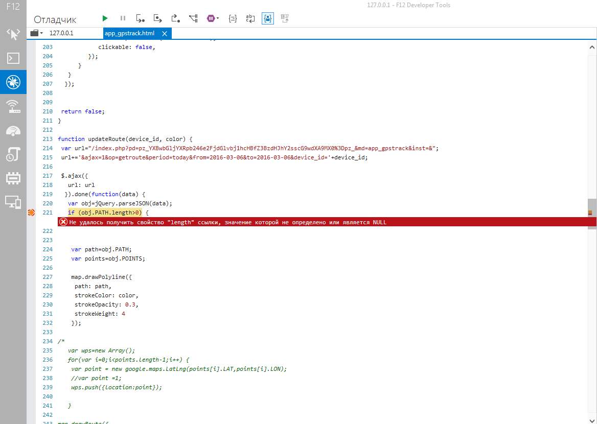

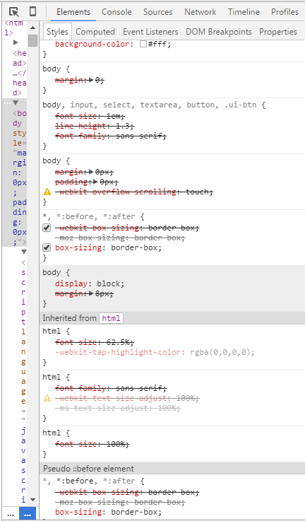

Строка: 221 Ошибка: Не удалось получить свойство "length"
Всем добрый день, подскажите пожалуйста как исправить ошибку в опции GPS ?
Строка: 221
Ошибка: Не удалось получить свойство "length" ссылки, значение которой не определено или является NULL
Строка: 221

Re: Строка: 221 Ошибка: Не удалось получить свойство "length
Подскажите пожалуйста что делать?
