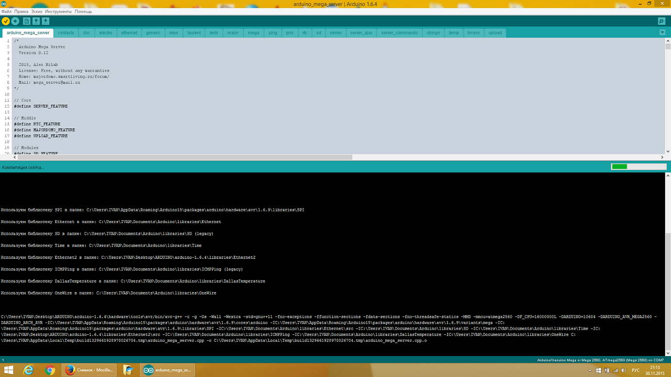

Добрый вечер. Сделал как посоветовали но почему то проверка скетчя останавливается на половине ни туда ни сюда. скриншот с 1.6.4. на 1.6.5. тоже самое.
Используем библиотеку SPI в папке: C:\Users\IVAN\AppData\Roaming\Arduino15\packages\arduino\hardware\avr\1.6.9\libraries\SPI
Используем библиотеку Ethernet в папке: C:\Users\IVAN\Documents\Arduino\libraries\Ethernet
Используем библиотеку SD в папке: C:\Users\IVAN\Documents\Arduino\libraries\SD (legacy)
Используем библиотеку Time в папке: C:\Users\IVAN\Documents\Arduino\libraries\Time
Используем библиотеку Ethernet2 в папке: C:\Users\IVAN\Desktop\ARDUINO\arduino-1.6.4\libraries\Ethernet2
Используем библиотеку ICMPPing в папке: C:\Users\IVAN\Documents\Arduino\libraries\ICMPPing (legacy)
Используем библиотеку DallasTemperature в папке: C:\Users\IVAN\Documents\Arduino\libraries\DallasTemperature
Используем библиотеку OneWire в папке: C:\Users\IVAN\Documents\Arduino\libraries\OneWire
C:\Users\IVAN\Desktop\ARDUINO\arduino-1.6.4\hardware\tools\avr/bin/avr-g++ -c -g -Os -Wall -Wextra -std=gnu++11 -fno-exceptions -ffunction-sections -fdata-sections -fno-threadsafe-statics -MMD -mmcu=atmega2560 -DF_CPU=16000000L -DARDUINO=10604 -DARDUINO_AVR_MEGA2560 -DARDUINO_ARCH_AVR -IC:\Users\IVAN\AppData\Roaming\Arduino15\packages\arduino\hardware\avr\1.6.9\cores\arduino -IC:\Users\IVAN\AppData\Roaming\Arduino15\packages\arduino\hardware\avr\1.6.9\variants\mega -IC:\Users\IVAN\AppData\Roaming\Arduino15\packages\arduino\hardware\avr\1.6.9\libraries\SPI -IC:\Users\IVAN\Documents\Arduino\libraries\Ethernet\src -IC:\Users\IVAN\Documents\Arduino\libraries\SD -IC:\Users\IVAN\Documents\Arduino\libraries\Time -IC:\Users\IVAN\Desktop\ARDUINO\arduino-1.6.4\libraries\Ethernet2\src -IC:\Users\IVAN\Documents\Arduino\libraries\ICMPPing -IC:\Users\IVAN\Documents\Arduino\libraries\DallasTemperature -IC:\Users\IVAN\Documents\Arduino\libraries\OneWire C:\Users\IVAN\AppData\Local\Temp\build1329661928970026704.tmp\arduino_mega_server.cpp -o C:\Users\IVAN\AppData\Local\Temp\build1329661928970026704.tmp\arduino_mega_server.cpp.o
Re: Arduino Mega Server
Сообщение serghei »
А у Вас вообще плата работает?Судя по логу DARDUINO.При отключенной плате скеч компилируется?

serghei писал(а):А у Вас вообще плата работает?Судя по логу DARDUINO.При отключенной плате скеч компилируется?
MegaLight грузится и работает без проблем.и это лог не с капиляции а с проверки.
