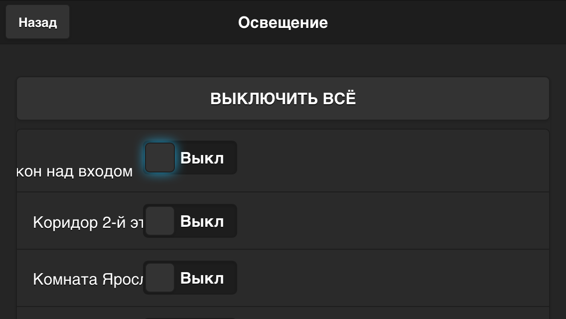

Добрый день, Форумчане!
Подскажите как сделать такой вид (см. ниже) Меню, у меня получается два уровня :o, то есть надпись а под ней выключатель.
Спасибо!

Здравствуйте AirKing!
Так не выходит ничего, ставлю в названии одну букву строчки все равно не выравниваются!
вот как у меня
А как раздвинуть колонку, может поможет.
Спасибо!

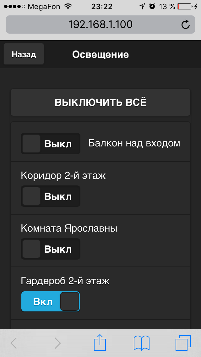

я придумал один метод, вроде как работает, но надо его потестить -
выглядеть выключатель будет так:
Скриншот 2015-11-25 22.47.47.png (3.76 КБ) 17456 просмотров
сделать можно так:
Скриншот 2015-11-25 22.55.58.png (5.22 КБ) 17456 просмотров
т.е. в поле Название (*): вписать например это <span style="float:right; padding: 12px 0 0 0;">Балкон над входом</span>
Последний раз редактировалось Vovix Ср мар 22, 2017 8:26 pm, всего редактировалось 1 раз.

ага потестил немного...
на ПК и iPhone в вертикальном режиме всё ОК
а вот если места становиться больше - горизонтальное положение iPhone - то всё становить плохо!
Значит на широких экранах получим тоже плохой результат!
IMG_4258 (1).PNG (54.31 КБ) 17449 просмотров
но "штатный" родной вариант отображения тоже грешен для этого отображения!

Что бы после обновления не сбилось, в папку templates_alt копируем menu.html из основного шаблона туда вставляем между head и head вот это <link rel="stylesheet" href="<#ROOTHTML#>templates_alt/css/main.css" />. Далее создаем соответственно папку CSS в templates_alt и в ней файл main.css в котором пишем .ui-slider-switch, .ui-controlgroup-controls { /* прижимаем выключатели к правому краю*/
float:right;
Но все таки хочется чтобы выключатели были справа, а надпись слева.
И еще вопрос, а можно ли разбить строку меню (именно меню, а не на сцене) на независимые ячейки чтобы можно было вставлять информеры и выключатели - это очень удобно, к примеру вот таким образом
