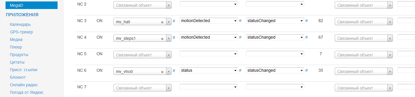

Помогите умным советом: как правильно настроить датчик движения?
имеем:
* объект датчика скопированный из MotionSensor1 класса inhouseMovementSensors
* датчик движения (нормально замкнутый), подключенный к меге к 6 порту.
* Порт на меге настроенный:
P6/ON/35
Type IN
Mode R
в настройках модуля пробовал связал порт меги с объектом датчик движения (связанное свойство пробовал выставлять как status так и motionDetected)
Чую что подвох в том, что датчик движения реагирует как размыкание в статус OFF, но как исправить не пойму.
имеем:
P6/ON/35
Type IN
Mode R

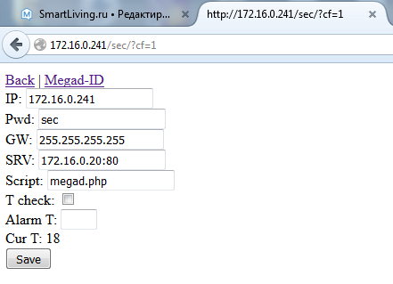

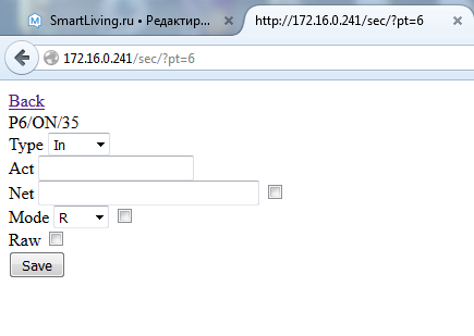

- Настройки порта меги
- мега1.png (22.54 КБ) 12932 просмотра
- настройки меги
- мега2.png (22.59 КБ) 12932 просмотра
