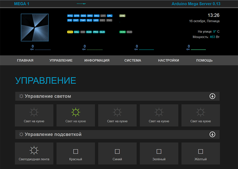

Re: Arduino Mega Server
Arduino Mega Server версия 0.13
Список изменений чуть ниже, версия полностью отвязанная, для запуска нужно:
1 поместить библиотеки на своё место
2 залить скетч
3 записать файлы на карту памяти
4 выставить 2-ю подсеть
К этой версии подходят инструкции по установке с первой страницы темы и вам нужно с ними ознакомиться.
Вопросы задавайте в теме, а пока несколько комментариев.
Скетч поставляется с кодом, захватывающим все 4 сокета. Если вам нужна работа сетевых функций, то в скетче, в главном файле поправьте
// sockets
// 0 = 4 sockets
// 1 = 3 sockets
byte force = 0;
интерфейс будет работать чуть-чуть медленнее, но зато будут работать все сетевые функции.
Эта версия поддерживает железный RTC, но в базовом варианте поставляется с заблокированной его поддержкой. Если у вас есть модуль RTC, то вы можете включить его поддержку в скетче.
// Time
byte const TIME_NETWORK = 1;
byte const TIME_RTC = 2;
byte timeProvider = TIME_NETWORK;
Статья на Гиктаймс о работе модулей RTC в Arduino Mega Server
http://geektimes.ru/post/264110/
В этой версии добавлен рекламный движок и заключены партнёрские соглашения с компаниями, торгующими Ардуино-железом в России (китайцы подтянутся чуть попозже, когда AMS выйдет на международный рынок).
На сайтах-темах партнёров есть эксклюзивные скидки на железо для пользователей АМС. «Настройки — Темы и сайты» - смотрите эксклюзивные предложения.
Версия 0.13
Добавлена тёмная тема «Хакер дизайн»
Добавлены кнопки-плитки для управления освещением
Переработан модуль «Температура»
Введены элементы «живых» систем. У модуля «Температура» и у каждого температурного сенсора появилось «здоровье». Оно меняется в пределах от 100% до 0% и позволяет одним взглядом оценить состояние модуля и сенсоров
Переработан механизм инициализации модуля «Температура». Теперь при каждой загрузке показываются ID обнаруженных сенсоров
Включён модуль «Температура» и показания текущей температуры выведены в dash-панель
Теперь во всех темах показывается реальная температура
Добавлена поддержка модулей RTC
Добавлена возможность синхронизации времени через Arduino Serial Commander
Добавлен рекламный движок
Добавлены сайты-темы партнёров проекта
Добавлены страницы «Подсистемы» и «Сенсоры» с подробной информацией об элементах системы
И ещё раз напоминаю: это всего-лишь четвёртая альфа-версия и для работы с ней нужны знания и терпение и если вы не чувствуете себя готовыми самостоятельно во всём разбираться, то лучше подождите более завершённого релиза.
Файл дистрибутива 0.13 версии вместе со счётчиком загрузок (522) перенесён на официальный сайт проекта Arduino Mega Server
http://hi-lab.ru/arduino-mega-server
