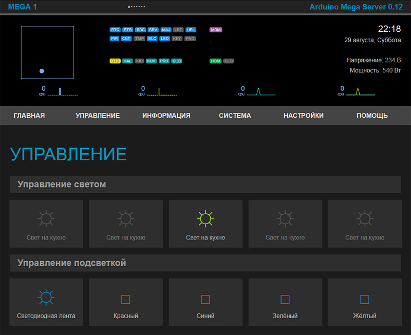

Добавил тёмную тему аля Хакер дизайн и плитки для управления (в данном случае электричеством)
- Хакер дизайн
- black1.jpg (92.98 КБ) 14382 просмотра
