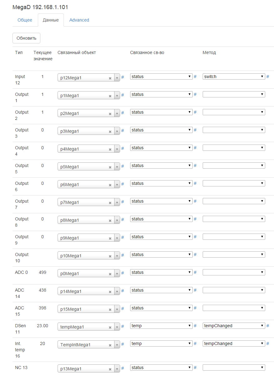

Объекты MegaDSPOILER_SHOW
Устройство MegaD со вставленными объектамиSPOILER_SHOW
Сделал кнопку в вебинтерфейсе, которая вкл/выкл нагрузку, все работает, только вроде бы как
очень долго. Примерно по секунде на 1 метод. Наже код кнопки. Можно ли как то увеличить скорость?

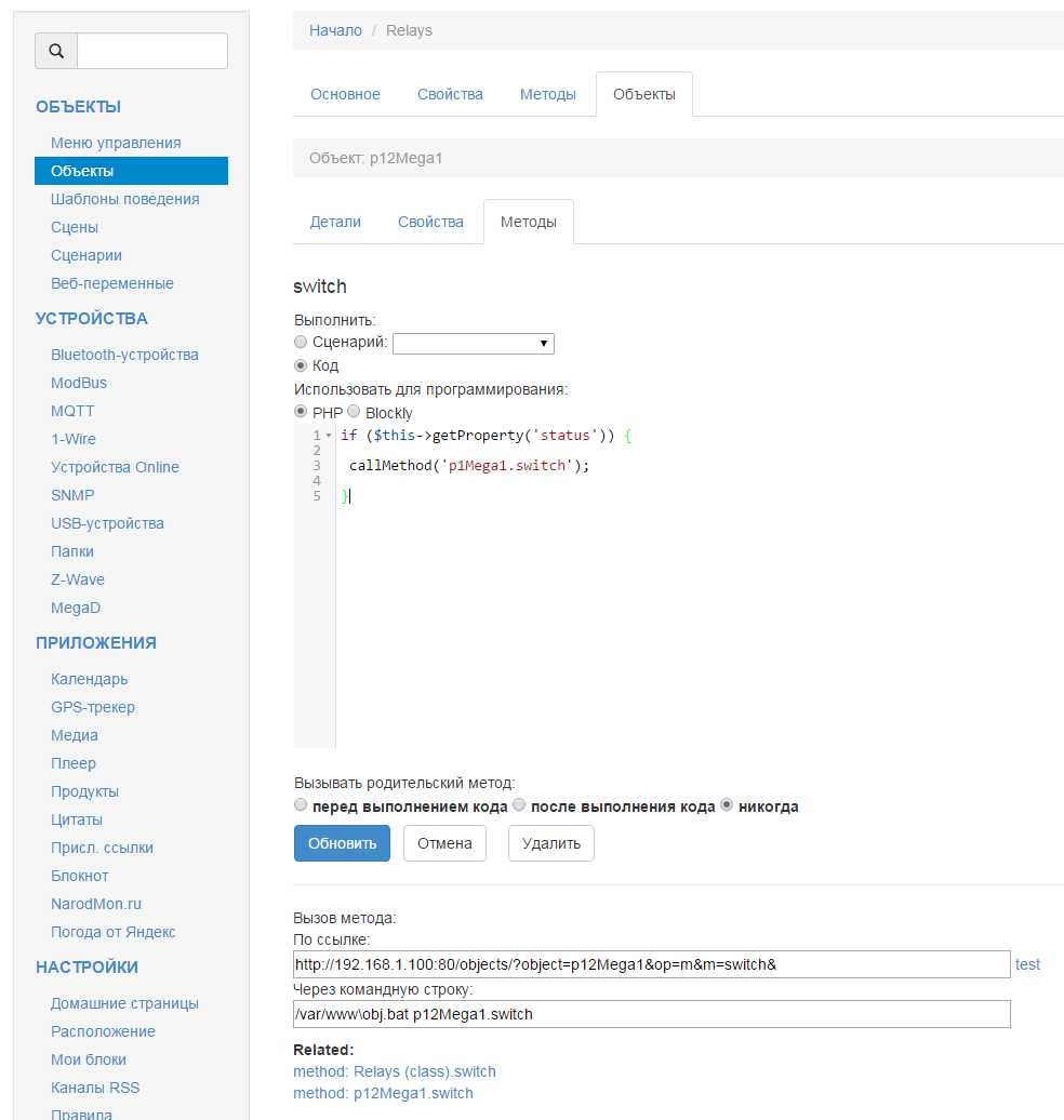

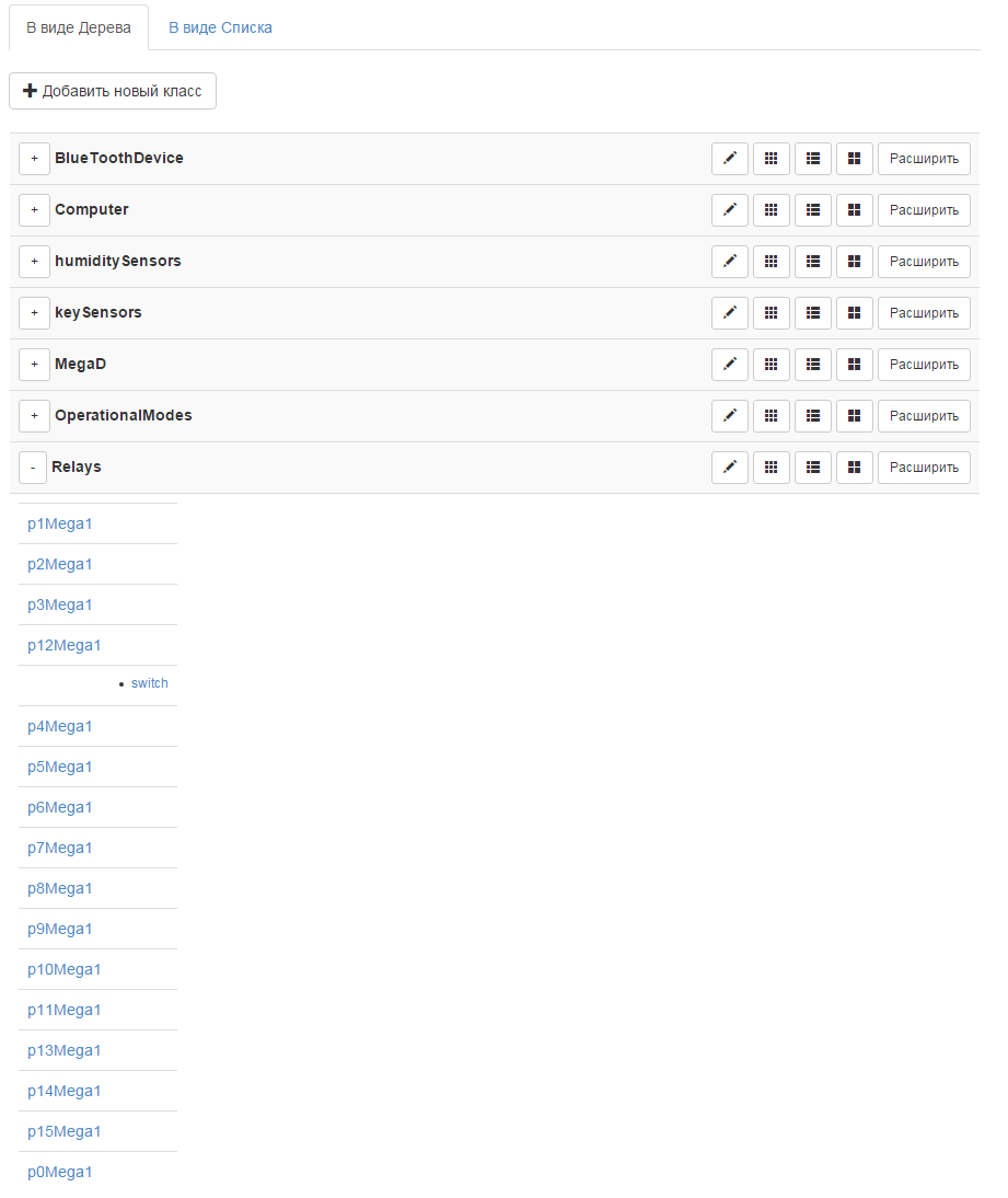

Никак не могу разобраться с "железной кнопкой" в моем примере она расположена в разделе Relays объект называется "p12Mega1" (12 пин на Megad).
Код методаSPOILER_SHOW
if ($this->getProperty('status')) {
callMethod('p1Mega1.switch');
Нагрузка включается и сразу выключается и отрабатывается код megaD при отсутствии сервера
(включается другая нагрузка)

Вообще запутался
Вот код:
if (!$params['VALUE']) return;
callMethod("p1Mega1.switch"); //объект обычное реле и метод switch
return ""; //
В результате выполняется и действие по умолчанию и метод switch. Что еще дописать чтоб действие по умолчанию не выполнялось??

Денис
Сообщения: 28
Зарегистрирован: Сб июл 11, 2015 6:58 pm
Re: MajorDoMo и MegaD
Сообщение Денис »
Нет галочка "никогда" стоит
Вообще ума не приложу, вроде все просто, а не работает((
Вот конечный вариант настроек:
Методы класса Relays я не менял, они по умолчанию. Может в них нужно вставить return ?
