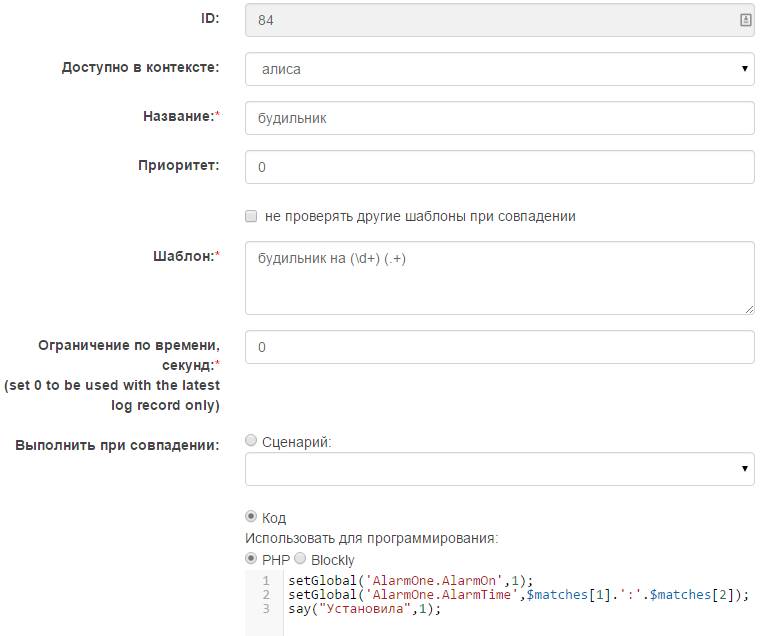

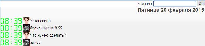

SergeyM писал(а):Коллеги!
Подскажите, а как сказать Алисе "Заведи будильник на шесть тридцать утра"?
Полазил по форуму - не нашел,
Создайте Шаблон поведения
будильник (\d+) часов (.+)
Код
setGlobal('AlarmOne.AlarmOn',1);
setGlobal('AlarmOne.AlarmTime',$matches[1].':'.$matches[2]);
SergeyM
Сообщения: 100
Зарегистрирован: Вт ноя 11, 2014 5:16 pm
Откуда: Шатура
Re: Будильник
Сообщение SergeyM »
Smolalex:
так уже пробовал, не идет, говорит неизвестная команда.

Завелось:
Шаблон:
будильник на (\d+) (.+)
Код:
say("Установила",1);

Спасибо!
так заработало.

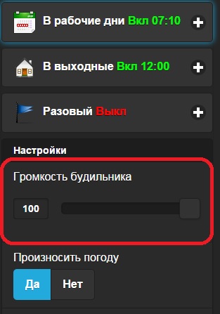

Небольшой вопрос по будильнику.
Хочу чтобы у будильника можно было выбирать громкость.
Добавил соответствующий слайдер и свойство AlarmGlobal.Volume.
И включил в метод такой код:
$volume=round(65535*gg('AlarmGlobal.Volume')/100);
safe_exec('..\\apps\\nircmd\\nircmdc setsysvolume '.$volume);
say('Пора вставать! ');
if (gg('AlarmGlobal.weather') == 'Да') {
    say('Температура за окном '.gg('Ekaterinburg.Temp').'. '.gg('Ekaterinburg.Type'));
$volume=round(65535*gg('ThisComputer.volumeLevel')/100);
При этом будильник срабатывает на громкости системы, и после этого громкость скачет до AlarmGlobal.Volume и возвращается на ThisComputer.volumeLevel за доли секунды. Я догадываюсь, конечно в чем проблема: код на выполнение запускается весь разом, соответственно пока алиса говорит - параллельно запускается safe_exec, и меняет громкость сперва в минус потом в плюс моментом. Временно решил эту проблему как то так:
sleep(2);
sleep(5);
То есть выставив в ручную задержку до выполнения основного кода, и после (чтобы успела проговорить за это время).
Но если при этом запускать радио - громкость через sleep(5) вернется в положение ThisComputer.volumeLevel.
И собственно вопрос - как заставить все-таки дождаться выполнения предыдущего кода, а потом уже запускать далее?
