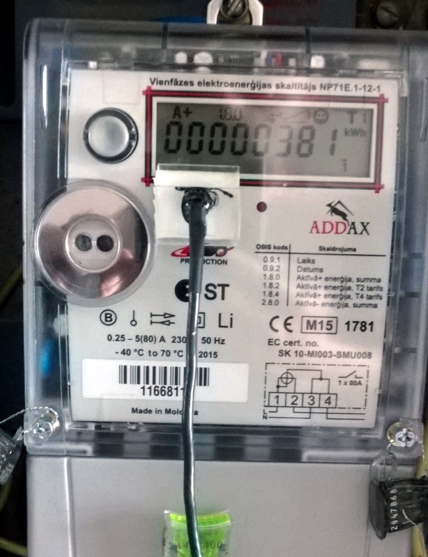

подключился к счётчику используя (LM393 light Sensor) теперь жду реакции энерго-компании latvenergo.lv

То есть, ждете когда вам звиздюлей отвесят? В надежде отбрехаться как-нибудь?
1 импульс на 1 ватт/час, я правильно понимаю? При этом повесить фототодиод/фототранзистор на крышку ящика, не трогая самого счетчика, вам религия не позволяла.

Вообще светодиод в счётчиках для этого и стоит. А не для того чтобы модно мигать
Re: подключился к счётчику
"Для этого" - это для чего? Учитывая, что в разных счетчиках они мигают по-разному, как бог на душу разработчику счетчика положит. "В среднем по больнице" 1 импульс на 1 Ватт/час, однако никаких стандартов, которые бы это оговаривали, не существует, насколько я понимаю.
Так что именно для того чтобы "модно мигать", ничего сверх этого никто не гарантирует.
Есть "закрытый" (т.е. без описания) оптический интерфейс - круглая блямба с двумя точками в левой части корпуса. Обычно есть RS-485 в нижней части корпуса под пломбой. И есть мигающий светодиод, который в каждой конкретной модели счетчика мигает по-своему. Все это - переходные модели, которые мв скором времени будут заменяться на что-то IoT-совместимое, когда устаканятся стандарты. А пока что - увы, бардак-с, но для ублажения рядового потребителя светодиод мигает, да.
Почти все производители предлагают свои считыватели по морганию светодиода, для систем считывания показаний устройств на объекте.
То что у каждого счётчика свои критерии мигания светодиода, обычно учитывается в системе считывания. Так что эти светодиоды нужны как раз для импульсного считывания показаний. (Да на некоторых счётчиках есть инфрокрасный порт считывания или другие интерфейсы, но это более дорогие приборы).
Во всех странах свои стандарты, но наличие импульсного индикатора в виде светодиода или красной полоски у всех обязательно должны быть.
У меня например в счётчике есть светодиод, и RS485 с протоколом производителя Энергомера

Пробовали подключить энергомеровский счётчик к МЖ?
Пробовал. Через RS485 USB под Windows считывается под linux нет. Буду делать через ардуину. Пока отложилI_I_Imonder писал(а):Пробовали подключить энергомеровский счётчик к МЖ?
На Энергомеру софта под линух нет, поэтому все надо писать с нуля. Оптрон для снятия показаний стоит от 1500 руб.

Ivan писал(а):Пробовал. Через RS485 USB под Windows считывается под linux нет. Буду делать через ардуину. Пока отложилI_I_Imonder писал(а):Пробовали подключить энергомеровский счётчик к МЖ?
А можете подробнее , я планирую счётчик подключить к netping, а на компе под виндой виртуальный com порт поднять
Совт уже бы свой написал. Проблема интерфейсаslgeo писал(а):На Энергомеру софта под линух нет, поэтому все надо писать с нуля. Оптрон для снятия показаний стоит от 1500 руб.
