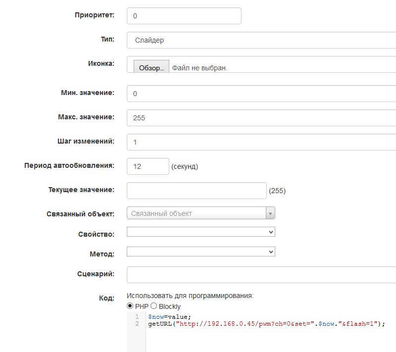

Уважаемые господа! Сразу отмечу, что с PHP практически не знаком...Подскажите, как присвоить какой либо переменной текущее значение моего слайдера, чтобы я потом использовал далее в скрипте? Заранее благодарен..Нигде не нашёл ответа на данный вопрос.

Не знаю, как переменной, но свойству объекта - проще простого, заполните поля, на вашем же скриншоте они есть.
А воздавая это свойство у класса напишите в поле "Запускать метод при изменении" название метода, в который свой скрипт и пишите. В скрипте можете получить значение свойства текущего объекта, к примеру свойство Light:
$this->getProperty("Light");
а вообще смотрите примеры на форуме. Логику поймете, а там пойдет

Спасибо за помощь, разобрался, работает!
