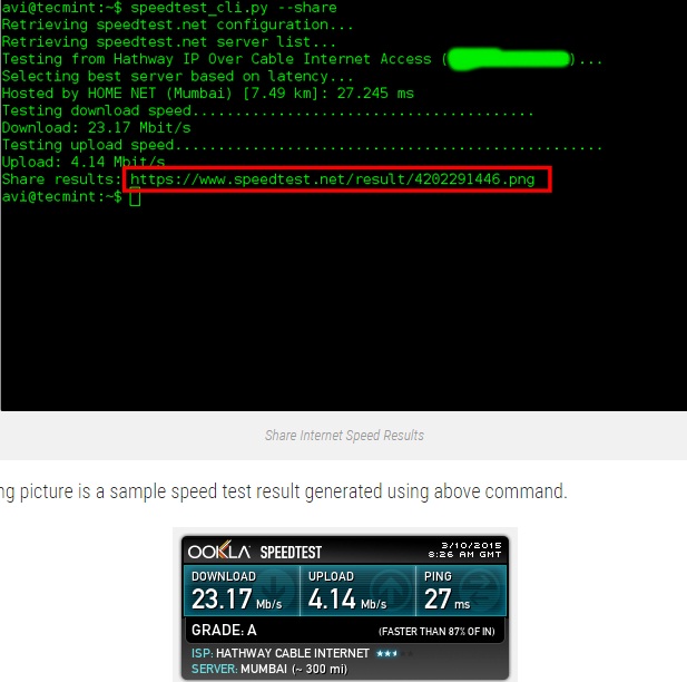

Попробовал, всё сразу получилось, только теперь хотел бы спросить. Вот я выполняю команду в терминале, получаю результаты и ссылку на изображение с результатом. Как мне это изображение прикрутить к МЖД и попросить его (МЖД) обновлять результат с некоторой периодичностью ?

Ну вот как то так можно попробовать -
Сначала надо создать файл - например speedtest.bat и в нем прописать
Потом создать сценарий в МДМ
Сценарий запускает bat - он получает результат, потом мдм его забирает из текстового файла и добавляем в свойство, ну, а дальше уже просто )
c:\путь до\speedtest_cli.py --share > c:\speedtest.txt
exec("c:\speedtest.bat"); //запуск скрипта
sleep (10); //подождать пока пройдет тест
$arr = file ("c:\speedtest.txt"); //подключение файла с отчетом
$content = $arr[11]; //здесь нужно указать номер строки с URL картинкой, я вроде насчитал 11 строка
preg_match('/(results:(.*?)\Z)/i',$content,$url); //регулярный поиск по строке
//print_r ($url); //тестовый вывод результата
setGlobal("ThisComputer.SpeedTest",$url[2]); // установка нужного свойства

Я на Debian поставил систему, но я по вашим указаниям я сделал исполняемый файл, сделал, что бы он записывал результаты в текстовый документ и дальше чего то не могу понять, что там)
Сделал сценарий, он вроде даже выполняет его, но я не понял, как мне взять из этой ссылки изображение и приклеить его на главную страницу в МЖД)

DimRay, ой, а я по верхнему сообщения глянул, что Windows )
Сценарий работает ? Он заполняет ячейку свойства ThisComputer.SpeedTest ссылкой ?
Брать и сохранять картинку не надо, адрес то статический, его и вставить уже куда нужно, в любом месте меню или сцены -
<img src="ThisComputer.SpeedTest" align="">
