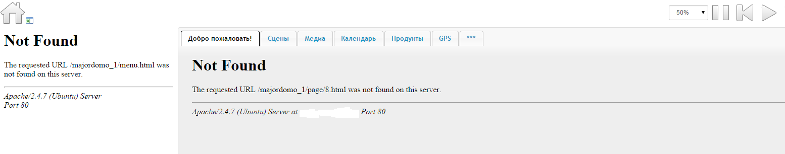

Переименовал каталог /var/www/majordomo_1
сделал переименования в файлах config.php и .htaccess
не трогал файл 000-default.conf
вот результат:
сделал переименования в 000-default.conf - и опять список файлов
Re: Установка на Linux не в корневую директорию
На скринах чётко видно, что не отрабатывает htaccess либо он всё же некорректно настроен.

sergejey писал(а):На скринах чётко видно, что не отрабатывает htaccess либо он всё же некорректно настроен.
А почему тот же самый htaccess из корневой папки работает нормально?
