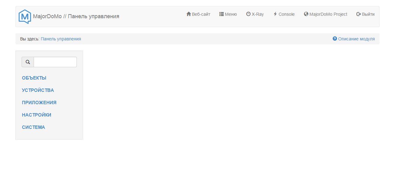

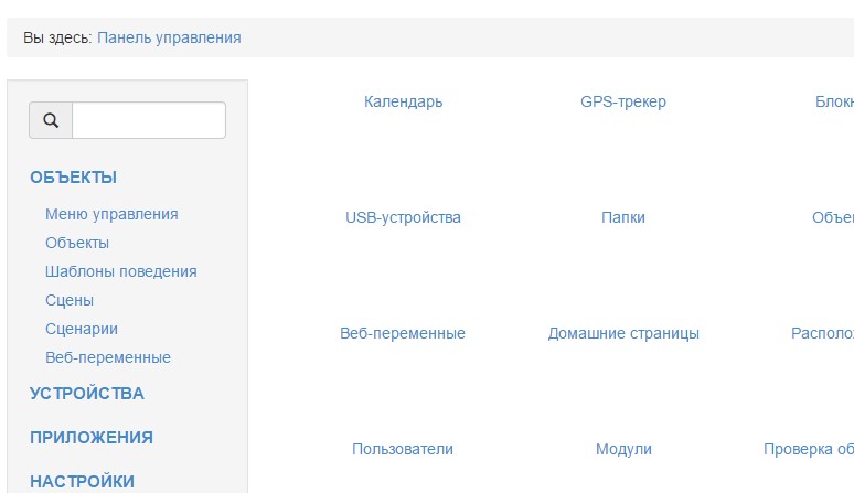

иконки
Сообщение Amarok »
И всё таки, почему иконок нет?

Re: иконки
BlackWarrior писал(а):И всё таки, почему иконок нет?
У меня вот даже самих подписей нет, не то что иконок. :)
