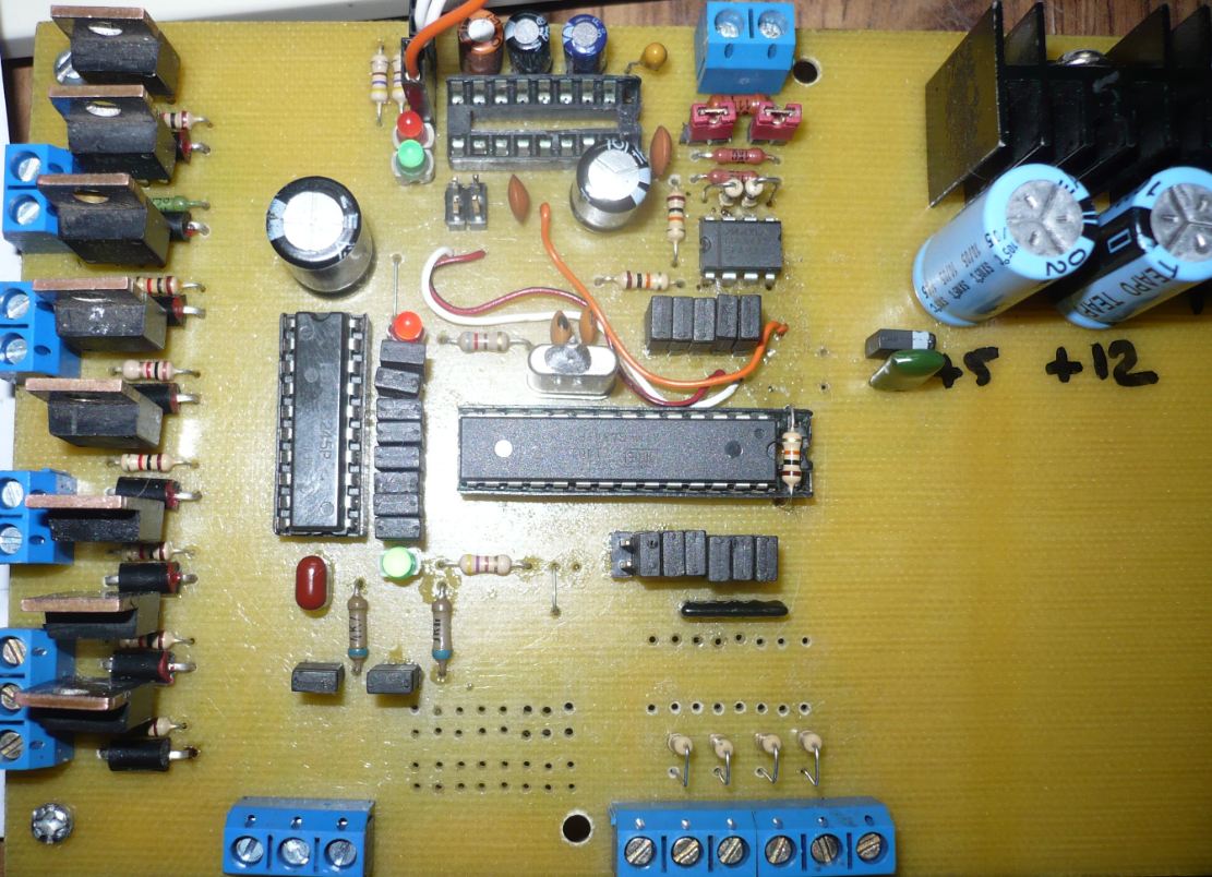

Очередная конструкция выходного дня.
Понадобилось управлять 4 реле. Собирать что то "обособленное", не стал, взял типовую схему.
Доработанную программу ArduinoGW несколько деталей и вот.
Плата односторонняя, размер 100/150 мм. Для размещения в главном щите, этажеркой, над блоком управления освещением имеющим такие же размеры.
На плате есть технологические отверстия и контрактные точки для дополнительных элементов.
Микроконтроллер Atmega8 (168/328) зависит от поставленной задачи.
На плате, предусмотрено 2 аналоговых входа "с обвязкой" для подключения датчиков освещенности и влажности (аналоговые), либо датчик влажности.
Так-же 4 порта на вход т.е. для контактных (датчик движения или подобный). Сама плата взаимодействует с главным блоком МД либо через СОМ либо через присоединение RS485 (на плате МАХ485) это сделано для простоты, поскольку данная плата универсальна, и может быть расположена в любом месте.
Для такого варианта на плате есть свободное место (площадка) где легко размещается трансформатор 220/12 в.
Ключевые элементы т.е. непосредственно воздействующие на реле (8 шт) это транзисторы (у меня D560) можно использовать любые подходящие по току. Данные транзисторы используются потому что
мой вариант предусматривает использование довольно мощных реле на 24 в. с мощными контактами, а значит и параметры надежности должны быть соответствующие.
Именно поэтому, между микроконтроллером и транзисторами установлен промежуточный регистр 74AC245 (КР1554АП6) который позволяет не только разделить МК от высоковольтных импульсов, но и в тоже время имеет вход Z (Pin 19) который управляет всеми реле одновременно т.е отключение. Это позволяет исключать "сбойные" ситуации
т.е пока данный вход не будет переведен в 0 внешнее управление невозможно т.е это еще один гарант от сбоя.

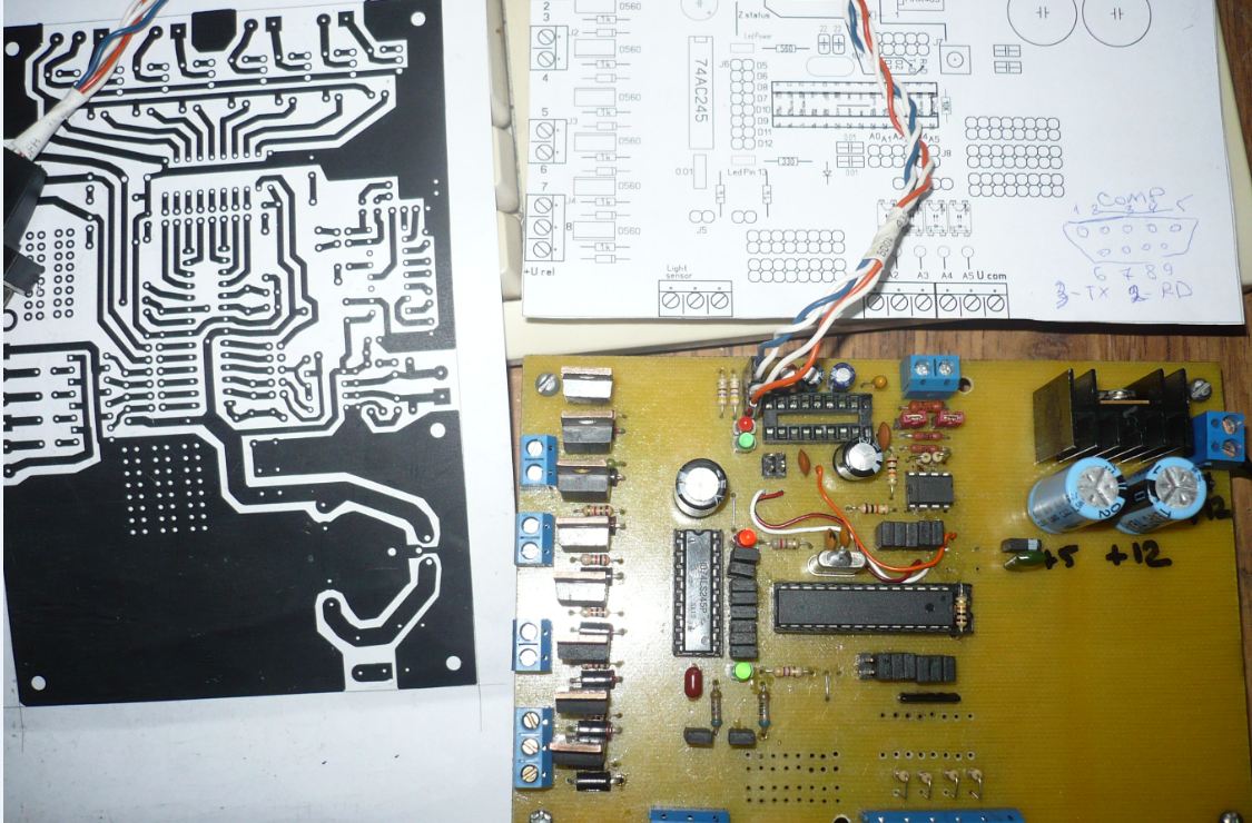

Плата (в архиве) выполнена методом лут. Скетч пока отрабатываю.
На фото пробное включение и пока отсутствуюn оптроны для входных элементов.

Например у меня, данная плата размещается (фото приложу) в центральном шкафу и любоваться ей, я не собираюсь, поэтому и стараюсь чтобы ее гарантия работоспособности была максимальная.

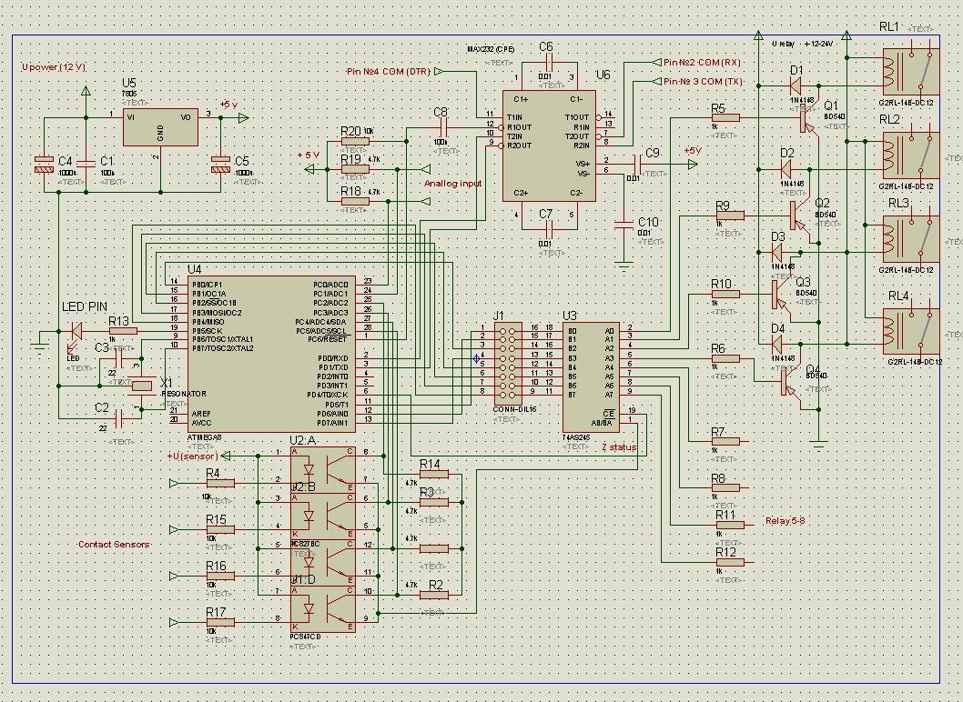

Да!! вот схему сейчас дорисовываю, до удобного варианта приложу.

Коллега, схему пока не видим, но судя по деталям на печатной плате и текстовом описании, изделие предназначено для управления 4 реле. Тогда есть опечатка в названии темы
Re: Контроллер управления 8 реле
на плате ж видно 8 ключей, все реле с общим (+)...
так что вроде все верно

прошу немного терпения... схему рисую... но дома.....сейчас, могу только текстом описать.
Ключи управления реле их 8. это транзисторы. я использовал D560 (просто их много...) можно например КТ829 или аналог. Такие "большие" транзисторы потому что реле по току 500-600 мА и 24 в.
Подключение реле (опять же под свои условия. у меня планки 2 по 11 шт и запитаны по +24, а подключение через контактные планки уже к управляющим элементам. На плате есть контакт (на фото левый, нижний (3 контакный) к нему подключение + 24 (или + питания реле. для создания диодных мостов гашения самоиндукции и уменьшения помех.
Хотел ставит ULN2003 но надежность... будет греться и ... не хочется. Да и транзисторов можно поставить столько сколько нужно 2-4-6 .. 8 тоже как бы важно.
Входных контактов:
да 4 шт. Это аналоговые входа Атмеги но они также работают как цифровые. т.е. это не ошибка.
Сегодня постараюсь полную плату, представить, поскольку поставил и оптроны TLP521-4 (в одном корпусе 4 элемента. удобно) и все остальные элементы.
Есть еще 2 входа это аналоговые входа. Они имеют подтяжку к +5 в (через резистор и jamper) т.е можно вкл/выкл по необходимости.
Вчера пробовал напрямую заливать скетч прямо с IDE красота... идея то какая поставить плату подключить ее к реле и проводам от датчиков и забыть про нее т.е не копаться в щите где и 380 и 220 и проводов как .... и крутить, а ...пользоваться и оперативно менять прошивку по новым потребностям. Считаю что это удалось.
Если есть вопросы то задавайте на все есть ответ, поскольку изделие работает.
Входных контактов:

Прикладываю схему.
Обращаю Ваше внимание,
что указанная на схеме нумерация элементов условна, и частично совпадает с печатной платой.
На схеме не показано подключение MAX485 (не уместилось) но детально это можно посмотреть на самой плате, там указаны все основные элементы. Саму схему контроллера RS485 одобренного производителем Arduino прилагаю.
Детали:
Кварц 16 мГц. Jamper-s установлены для удобства и как контрольные точки (удобно при наладке и каких либо переключениях) контроллер MAX485 при отсутствии нужды можно не ставить, либо использовать его как основной отключив MAX232 т.е исключив коллизию. Еще раз обращаю внимание, что изделие работоспособно, и по всем возникающим вопросам прошу обращаться к автору.
Детали:

Небольшое дополнение: в к-э транзисторных ключей поставьте защитные диоды от обратного выброса. Меня интересует вопрос, почему все делают на атмеге? STM32 намного мощнее и дешевле! Пример http://rookame.ru/elektronika-svoimi-ru ... stm32.html
