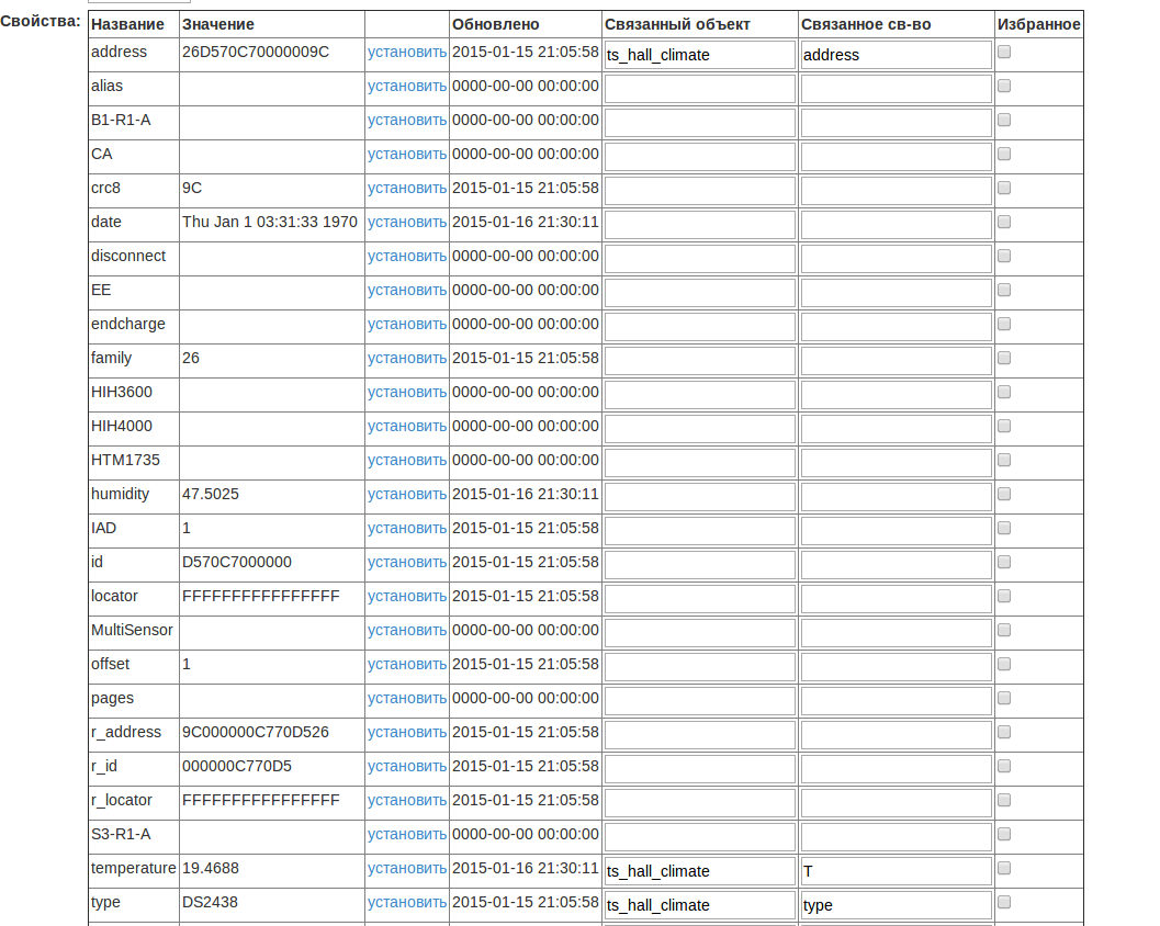

Поключил 1-wire модуль контроля влажности, температуры и освещенности на базе DS2438 к системе, но есть небольшая проблемка:
Некоторые показания датчика можно вытащить только из подкаталогов системы OWFS, а MJD выводит только так сказать корневой каталог OWFS

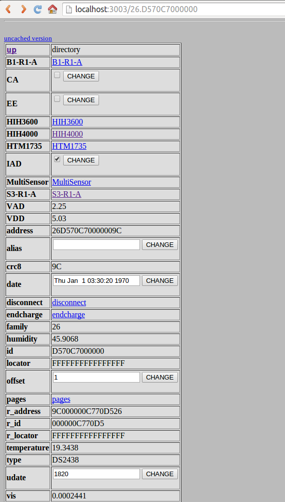

http://localhost:3003/26.D570C7000000 для данного датчика. Как добраться до остальных показаний? http://localhost:3003/26.D570C7000000/HIH4000
Скрины прилагаю:

shemnik69 писал(а):Добавляете объект например HIH, и его свойства, HUmi далее эти свойства обрабатываете в МД.

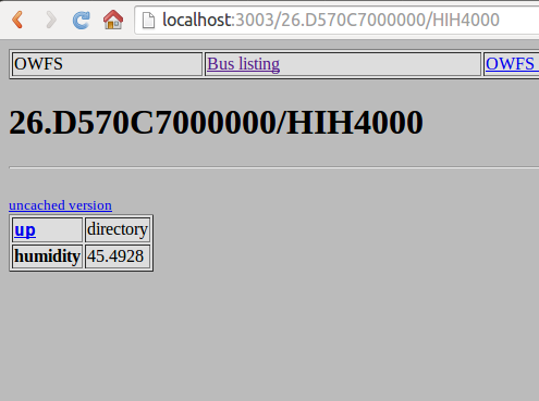

Так не получается. Меня интересует, в частности, свойство "HIH4000". Если взглянуть первый скрин, то можно увидеть, что МД в столбце "Значение" ничего не отобразил. А вот если зайти через OWFS (http://localhost:3003/26.D570C7000000/HIH4000), то HIH4000 это оказывается вообще подпапкой, а не свойством и если в нее зайти (см. скрин №2), то внутри есть свойство humidity = 45.4928, которое меня собственно и интересует. А вот как до него добраться силами МД, я не знаю.
