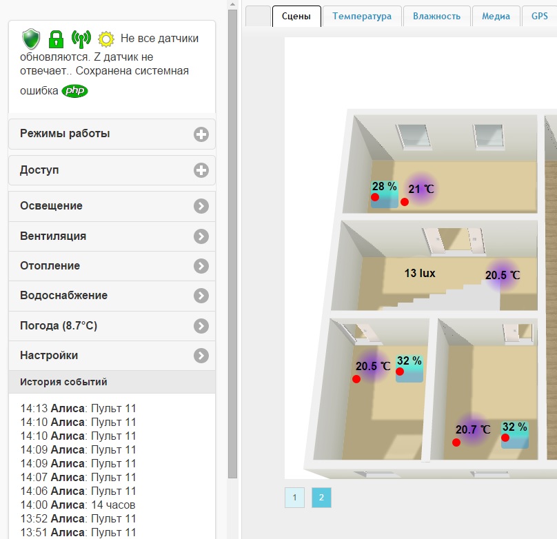

Re: Модуль работы с Z-Wave устройствами
Ну дела!
Данные с датчиков температуры/влажности тоже не идут. Возможно конечно, что это следствие граблей с интервью, и сегодня вечером я их расшатаю.
Но вот еще косяк. Смотрите в истории сообщений куча записей Пульт 11. Это Z брелок, на который я уже давно хотел повесить управление подъемными воротами, да все руки не доходили до электрощита. Вот бы сейчас у меня ворота на распашку были... 11 - первая кнопка 11 - нажатие.
Теперь однозначно буду делать только с имобилайзером. Если метка не в зоне, пульт работать не должен.
