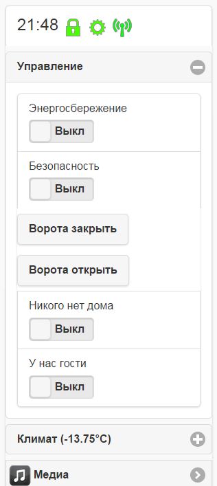

Я использую только проводные ДД и категории "герметичное" (у китая немного свой подход но продавцы четко разделяют их на (уличные) по признакам "у них" как правило 3 регулировочных элемента. Да и оформлены они более монументально. Такие ДД для включения прожекторов.
Питание подаю 3-х проводным кабелем 220 в. и обратное тоже по кабелю. Схема получает "знак" что датчик сработал через схемы опто-развязки либо конденсатор-но резистивные делители.
После всех ранних проб и ошибок...
остановился только на таких вариантах и схемах и что немаловажно работает ведь..а у нас летом до +40,,, а сейчас -15 и до -30 бывает...
- Снимок.JPG (34.53 КБ) 9670 просмотров
