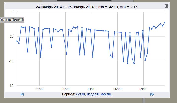

Во дворе установлен датчик DS18d20 (на днях проводил его ревизию) и установил что стабилизатор 78L05 который установлен для питания (к каждому датчику) не выдает свои положенные 5 в. Не стал разбираться заменил (благо датчик установлен в конструкции где легко это сделать). Система работает нормально передает данные каждые 15 мин на narodmon.ru и на домашнюю страницу но за два дня температура резко снизилась и пошли непонятные ошибки... то -18 то -42 то -23 то еще ... вот лог с сайта.
Подозрение на то что новый стабилизатор либо при низких температурах прирастает работать (датчик уходит на паразитное питание) либо он "возбуждается" но там стоят соответствующие элементы (конденсаторы).
Есть идея, нагрузить немного сам стабилизатор, скажем на резистор 200 ом и закрепить данный резистор возле него (как маленькая печка ) (будет 0.125 Вт при 5 вольт) да и для стабилизатора режим будет т.е нагрузка.
У кого какие мысли по данному поводу... ?
Вечером попробую.

У меня как-то раз был глючный датчик, который плюс ко всему еще и всю сеть закорачивал периодически. Может просто датчик поменять?
