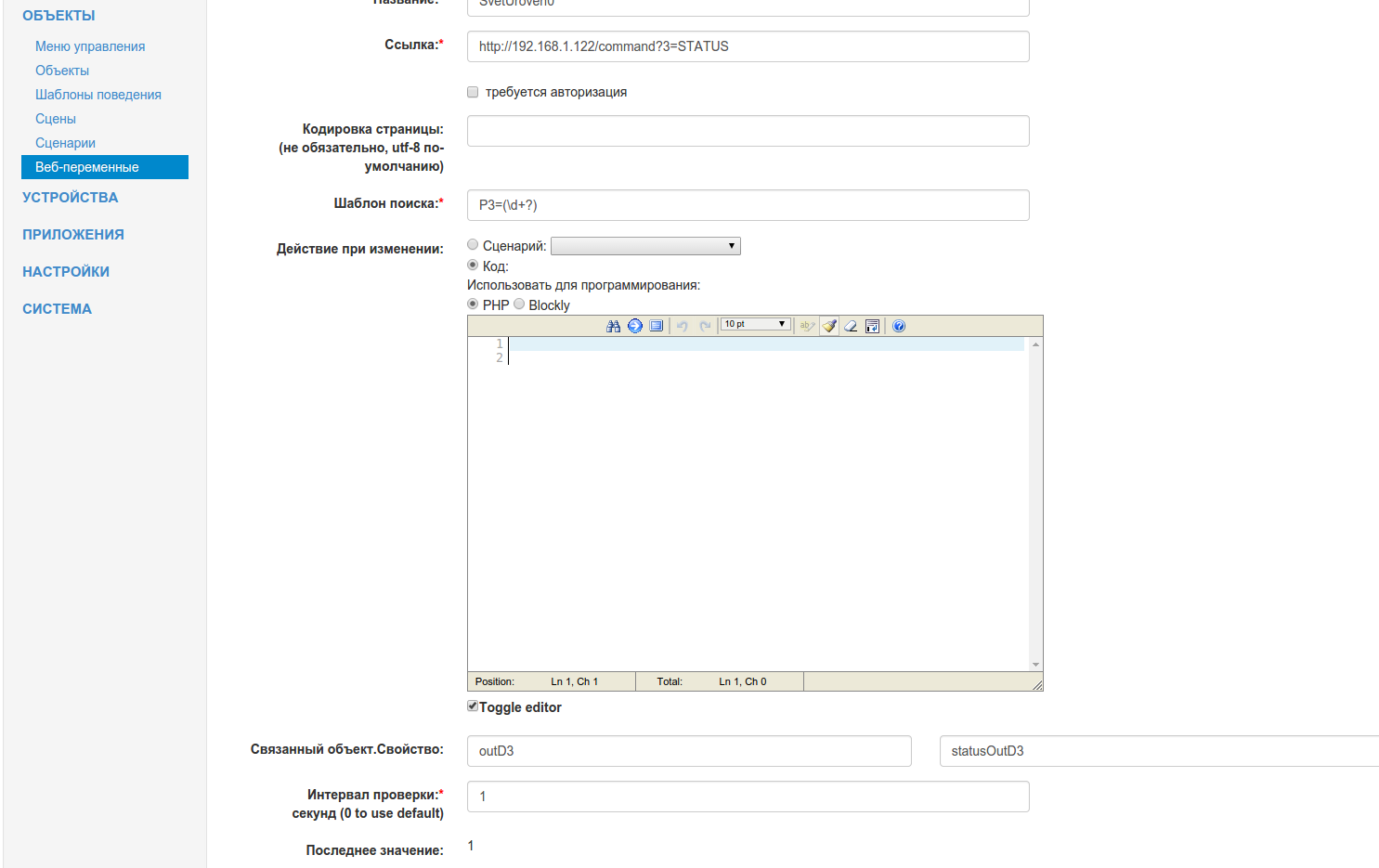

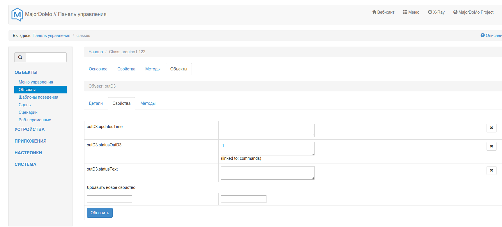

скрины внутренностей вебварсов и свойства StatusOutD3 (этого не видно в коннекте)
по первому варианту должно работать: слайдер меняет переменную, переменная зовет метод при смене значения.
и проверьте правильность вебварсов, такое впечатление что это они переключают обратно.

Re: есть особенность 1-wire ключей (status)
msh555 писал(а):скрины внутренностей вебварсов и свойства StatusOutD3 (этого не видно в коннекте)
- скрин_свойства_OutD3.png (70.23 КБ) 13051 просмотр
- скрин_вебварс.png (77.87 КБ) 13051 просмотр
