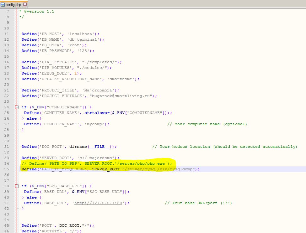

Под Linux Mint вот такая ошибка, : main цикл остановлен.. scheduler цикл остановлен.. ping цикл остановлен.. webvars цикл остановлен.. watch folders цикл остановлен.. RSS цикл остановлен.
С Версией 0.7.0b такой проблемы нет.
Настроено по такому варианту:

Не знаю но почему то помогло: закоментировав строчечку в config.php.

Re: 0.8.0b не запускается основной цикл
Похоже что-то в настройках ОС, на виртуалке поднял win7 с другого диска и такой проблемы нет. Наверное буду переустанавливать, если не найду решения
В config.php все настройки от windows-версии, а испольузется на Linux. Тут моя ошибка, что в Linux дистрибутив этот config.php оставил, так что его надо править в обязательном порядке. Там очевидно, что надо пути поправить.sashmen писал(а): Не знаю но почему то помогло: закоментировав строчечку в config.php.

Define('PATH_TO_PHP', SERVER_ROOT.'/usr/bin/php ');
Define('PATH_TO_MYSQLDUMP', SERVER_ROOT."/usr/bin/mysqldump"); В debmes выводится

Ставил несколько раз версию с сайта. Не обновлял (потому после обновлеиия выходит ошибка, связанная с недостающим полем в БД, сейчас буду тему заводить по этой ситуации).
Форум прочитал, рецепта не нашел. Подскажите, пожалуйста, где копать?
