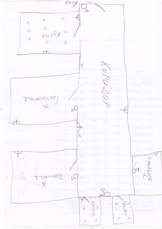

Вот план нарисовал квартиры... Ремонт в квартире сделан... Мне бы с на именьшем затратами это сделать, может реле для выключей с китая есть какие то.....shemnik69 писал(а):А что тут особенного?
пункты 1-3 любая Arluino обработает с запасом на всякие прихоти и желания.
п.3 сам по себе довольно затратен и часто избыточен как по преступаемым данным так и по возможностям их обработать.
Поскольку сама по себе видео информация имеет значение если ее либо оперативно смотреть например монитор. либо программно аппаратно отсекать статичные кадры и фиксировать только изменение. В противном случае это бессмысленно.
Самый простой и одновременно действенный вариант это видео регистратор.
Это не реклама а просто практическая целесообразность. Можно ту-же видео плату или IP камеру но по сути то должен быть именно регистратор событий. Если же ставятся просто задачи чтобы сигнал фиксировался то поверьте, видео регистратор с такой задачей справится на "Ура".
Идем далее... температуру можно просто обработать. что потом делать будете с данными?
Розетки ... тут полно всяких готовых устройств NooLite и тд. и по функциональности и по комплектации на данные системы смотрите информацию например, на форуме в разделе каталог оборудования http://smartliving.ru/forum/viewforum.php?f=14
На счет света во все квартире!!! тут конечно вариантов столько, что как Вам дать совет не знаю. Поскольку хотя бы есть ремонт, нет ремонта имеет значение.
Ну и еще совет... создайте некий план помещения. про рисуйте варианты размещения тех же розеток ламп и прочего умного оборудования и тогда я уверен что 90% вопросов будут получены. А сейчас по сути идут только отвлеченные темы. А надо предметно.
Выключатель в коридоре около входа стоит, на кухню и коридор.
Выключатель в коридоре около туалета стоит, на ванную и туалет...
На Кухне и в Детской натяжные потолки...
Жду дальнейших ответов)))

Про NooLite смотрели?
По сути готовое решение. не китай. свое родное.. Работает ...
Проводов нет радиоканал. Ключевые элементы как на реле так и с возможностью димирования (регулировка яркости). Выключатели хоть сенсор хоть как обычный варианты.
Простая инсталляция в MД. Разветвленная сеть. да и заказать можно. сам не знал что подобные красоты у меня за "забором" точнее за речкой.. посмотрел выбрал ..красота.
Вот на счет затрат тут не все так просто.. хорошее не стоит по цене соломы (даром). Я думаю Вам стоит подробнее изучить данный вопрос ( подчеркиваю я не рекламный агент, а обычный ..рядовой пользователь
