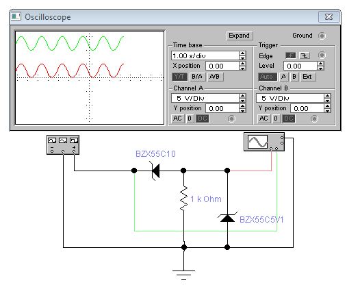

По подробнее? ?
Модель показывает что входное и выходное напряжение как раз в том самом рекомендуемом диапазоне.
Или что то упущено?
Вроде бы все так как было описано.
Или что то упущено?
Re: Вопрос к знатокам радиотехники.
я просто подтвердил Вами изложенное симуляцией.
Вот полный ответ автору с схемой и скажем так подтверждением.
По поводу указанной ссылки ..нет это немного не такой элемент.
Да и что, тут может быть проще, посмотрите схему.
