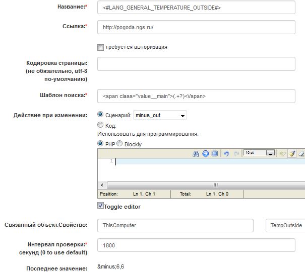

Не отображается график погоды
immortal
- Сообщения: 1138
- Зарегистрирован: Вт янв 29, 2013 9:16 am
- Откуда: Белозерск
Re: Не отображается график погоды
собственно в связи с этим вопрос:
вэб переменная, необходимо перед отправкой в Связанный объект.свойство обработать а потом отправить, как это сделать?
то есть как заменить "−" на "-", а потом отправить в свойство связанного объекта
Хочу вернуться к вопросу по замене − в полученной через веб переменную температуре.
По изменению температуры вызывается сценарий, который через str_replace подменяет символ и запятую на точку.
запарсили "−2,4" в результате получили "-2.4" и графики работают... но сценарий берет данные с ThisComputer.TempOutside и потом туда же складывает. В итоге SQL хранит вот что:

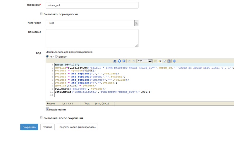

сделал немного по другому,
редактируем последнюю запись уличной температуры в SQL.
может корявенько и не оптимально) но как смог, долго разбирался.. работает.
$prop_id="121";
// такой ID у меня в SQL для history внешней температуры
$pvalue=SQLSelectOne("SELECT * FROM phistory WHERE VALUE_ID='".$prop_id."' ORDER BY ADDED DESC LIMIT 0 , 1");
$values = $pvalue[VALUE];
$values = str_replace(",",'.',$values);
$values = str_replace(" ","",$values);
$values = str_replace("−","-",$values);
$values = str_replace("+","",$values);
$pvalue[VALUE] = $values;
SQLUpdate('phistory', $pvalue);
SetTimeOut('TempToDigital','runScript("minus_out");',900);
// если температура не меняется, то скрипт не будет выполняться и в историю будут писаться не правленые значения. поэтому вызываем его сами с периодом меньше частоты опроса web переменных.
