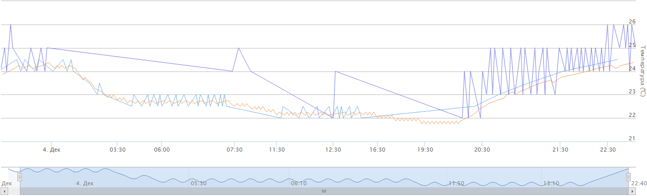

Настроил, работает но не могу понять почему с перерывами данные заносятся, есть пропуски по несколько часов.
то есть сценарий не всегда отрабатывает, где можно посмотреть почему не отрабатывается скрипт?
в свойствах sensorT1.temp вот что есть:
получается контроллер у меня один,
данные с него также собираю через веб переменные,
3 разных метода и не один не работает стабильно. (на графике пример) пробовал менять интервалы проверки, чтобы по времени сдвинуть, тоже не помогло.
- график.png (55.3 КБ) 15564 просмотра
