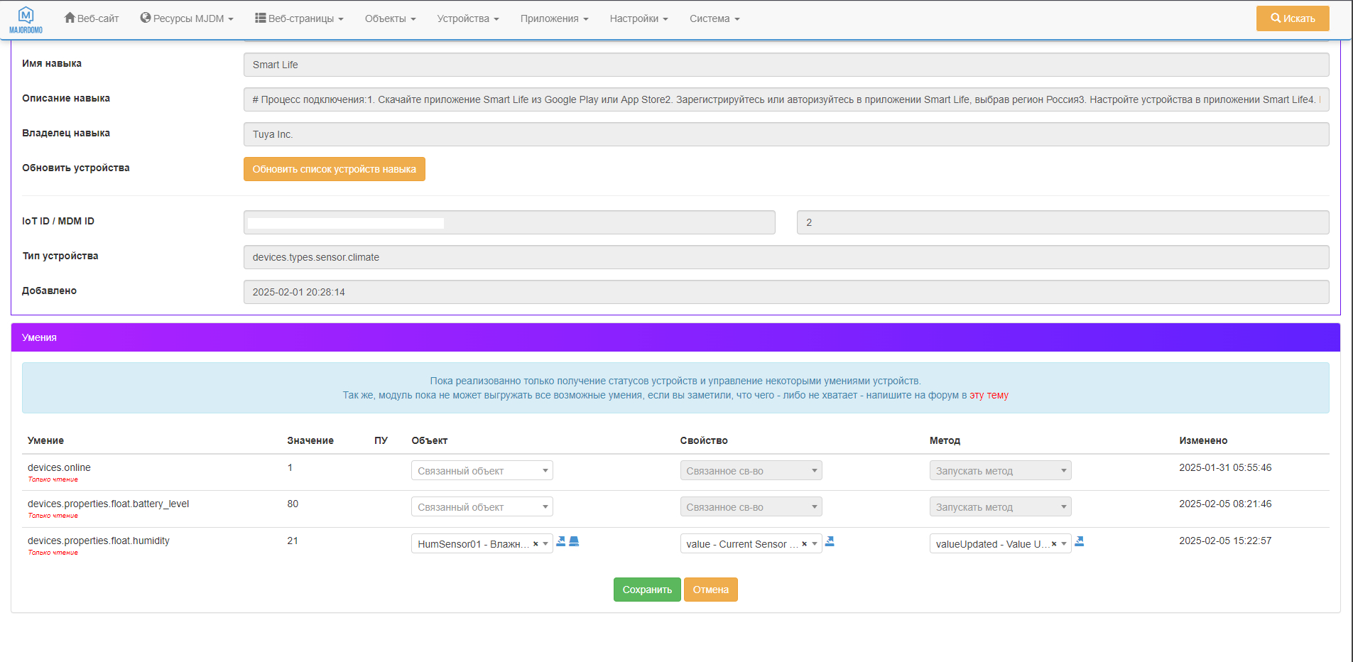

Всем добрый вечер. Ну и собственно вопрос. Скажем так по моей глупости была нарушена работа Raspberry PI 5 8GB с уже настроенной системой. Но суть вопроса в другом. Есть датчик климата(KOJIMA-SMART-THS) который работает с Яндекс колонкой. В приложении показывает температуру, влажность и заряд батареи. А вот в мажордом выводит только заряд батареи и влажность. До переустановки были все параметры в свойствах мажордом а вот теперь нет параметра температуры. Что я делаю не так? Сам модуль переустанавливал и скачивал на прямую. Толку 0.
Raspberry Pi 5 8gb, Debian Linux 12 x64

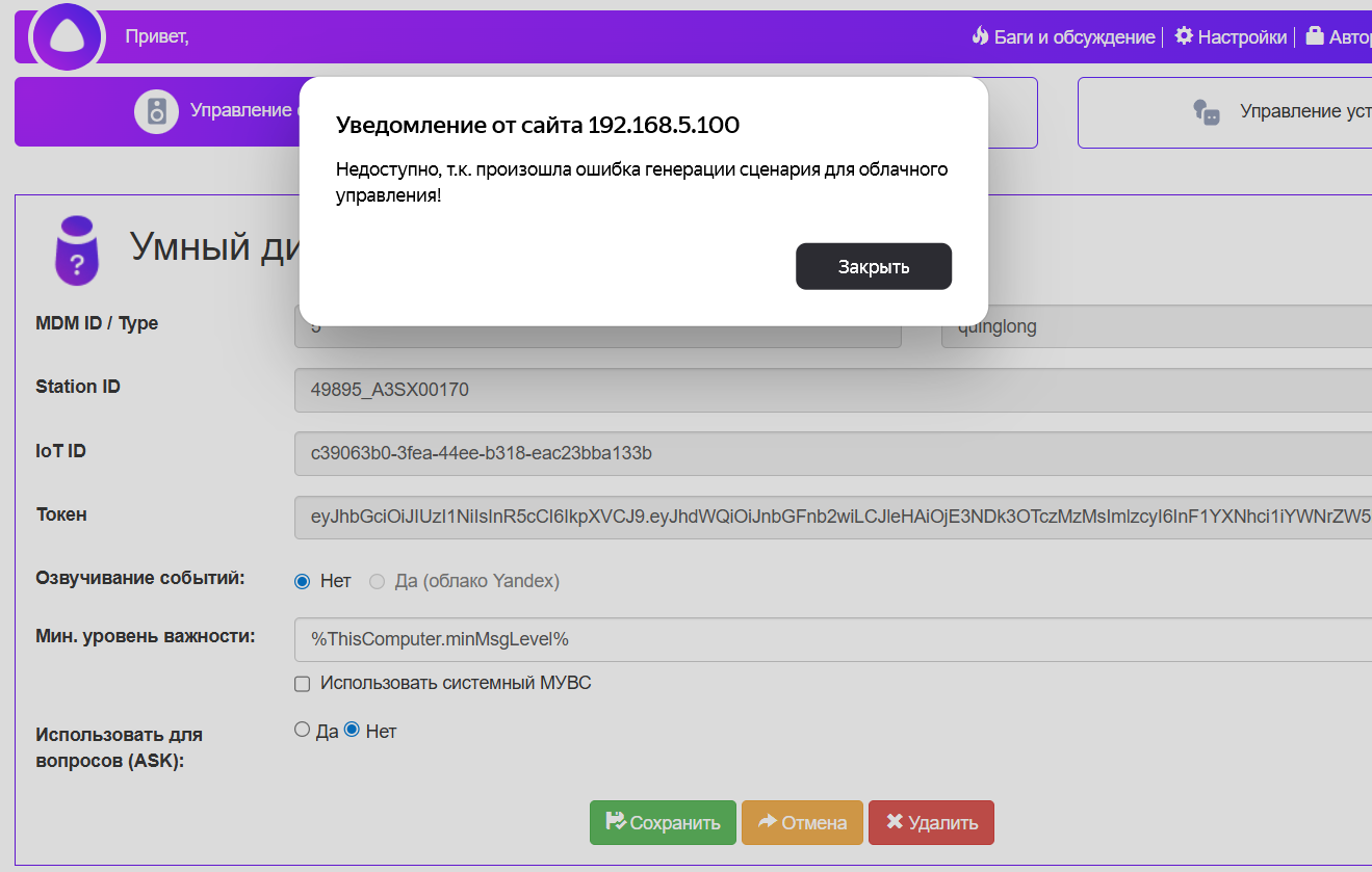

Всем доброго времени суток!
После обновления модуля слетела авторизация. Повторно авторизоваться получилось только через cookie, хотя раньше без проблем авторизовывался по QR. Устройства, сценарии и станции появились в модуле, но не активно управление через облако. При попытке выбрать озвучивание событий через облако вылетает следующая ошибка: Подскажите, куда копать?
Re: [BETA] [Модуль] YaDevices (yadevices)
Проверил у себя. Сценарии удаляются и создаются. Хотя у меня авторизация не слетала ) А ломать специально что-то не хочется...

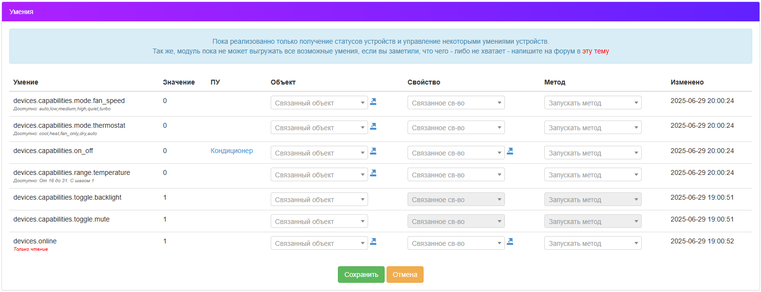

Добрый день!
Почему то у кондиционера все свойства или "0" или "1"
Хотя например если в свойство: "devices.capabilities.mode.fan_speed" записать "low" или "high" то скорость на кондиционере переключается, но в модуле свойство всё равно "1"
