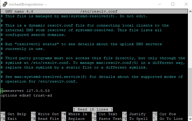

Сначала по SSH подключился к моей виртуалке и ввел команду
sudo nano /etc/resolv.conf
Мне вышла такая информация:
rootmajordomo homemichael.jpg (193.93 КБ) 5448 просмотров
Я решил поменять адрес 127.0.0.53 на адрес моего роутера 192.168.1.2. Адрес сменил, настройки сохранились, но после перезагрузки (решил сделать для надежности применения настройки), адрес 127.0.0.53 вернулся на место :shock: .
Тогда я решил обратить внимание на то что написано выше :D . А там указано что вручную этот файл править бесполезно, так как данные в него пишутся сторонним софтом.

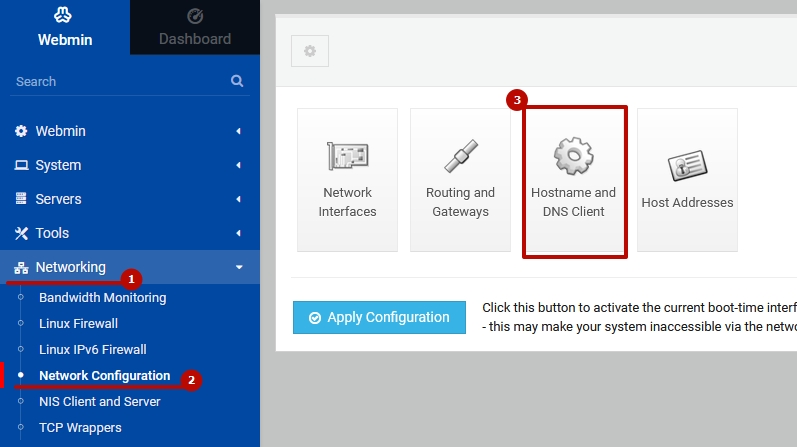

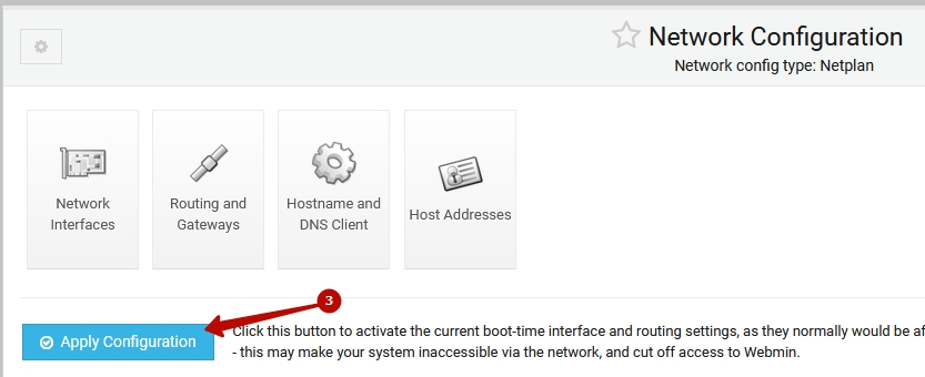

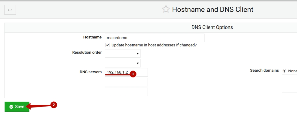

Тогда я установил Webmin для удобного управления настройками Ubuntu.
А там уже нашел настройку где можно указать правильный адрес DNS сервера:
И через пару минут (и несколько обновлений странички) в Маркете дополнений появились вкладки где я могу скачать дополнения к MajorDomo.
...правда надпись "Ваша копия MajorDoMo не может связаться с сервером Connect" не пропала, (да она мне и не мешает) но главное что я теперь могу качать и ставить дополнения, а это и было моей основной проблемой из-за чего я сюда и писал.
Ещё раз спасибо fandaymon!

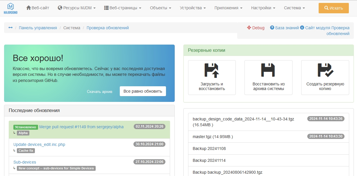

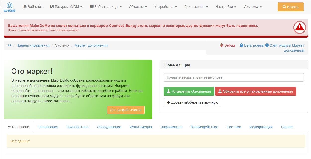

Сегодня обновился и вновь такая же проблема :(
Маркет дополнений.jpg (294.83 КБ) 4322 просмотра
Проверил все настройки из-за которых в прошлый раз была такая ошибка, там ничего не изменилось и все должно работать нормально.
При этом сообщения в телегу из MJD отправляются, получается выход в интернет есть и это может какая-то внутренняя настройка изменилась?
Получается до данного обновления маркет работал корректно, после обновления перестал.
Подскажите, я один такой счастливчик или кто-то тоже столкнулся?
Если как-то поправили и у Вас заработало, то подскажите что сделали?

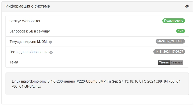

{Информация о системе и обновлении}SPOILER_SHOW
Проверка обновлений.jpg (276.62 КБ) 4322 просмотра

Тоже несколько дней назад обновился. Цикл Connect не запускается. Правда у меня на Винде.
