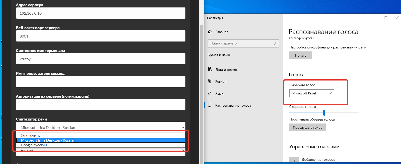

tarasfrompir писал(а): Ср июн 03, 2020 9:31 am
gazymov писал(а): Ср июн 03, 2020 4:45 am Ребята, на Windows 10 есть голос Windows Pavel. Подскажите что и где нужно допилить, чтобы в хромгейте можно было выбрать?
Я его "активировал" через реестр, в балаболке он выбирается и говорит. Но хочется в мажордомо.
Спасибо!
Для этого надо в панели управления виндовса в разделе распознавание речи включить именно этот голос.
Потом установить модуль виндовсттс в мажордомо - и вся недолга.....
Спасибо за ответ!
так сразу и сделал, однако не помогло. В хроме по прежнему только Ирина. Компьютер и хром перегружал. ;)
Нашел еще место, где выбирается голос - "Экранный диктор", но тоже не помогло (
"Потом установить модуль виндовсттс в мажордомо " - что значит установить модуль?
