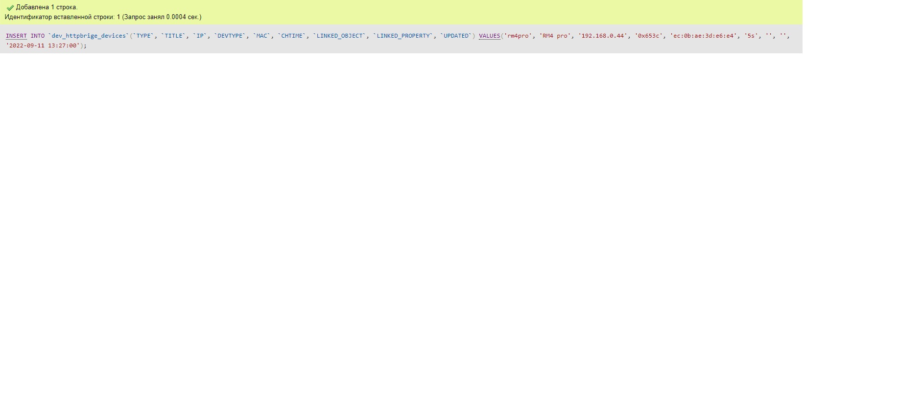

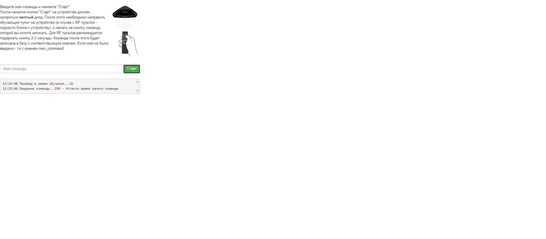

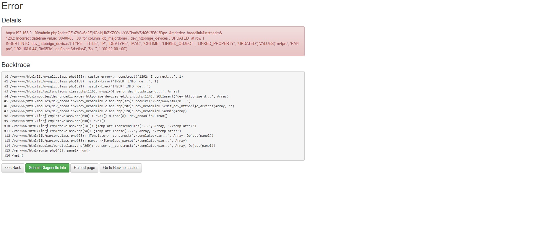

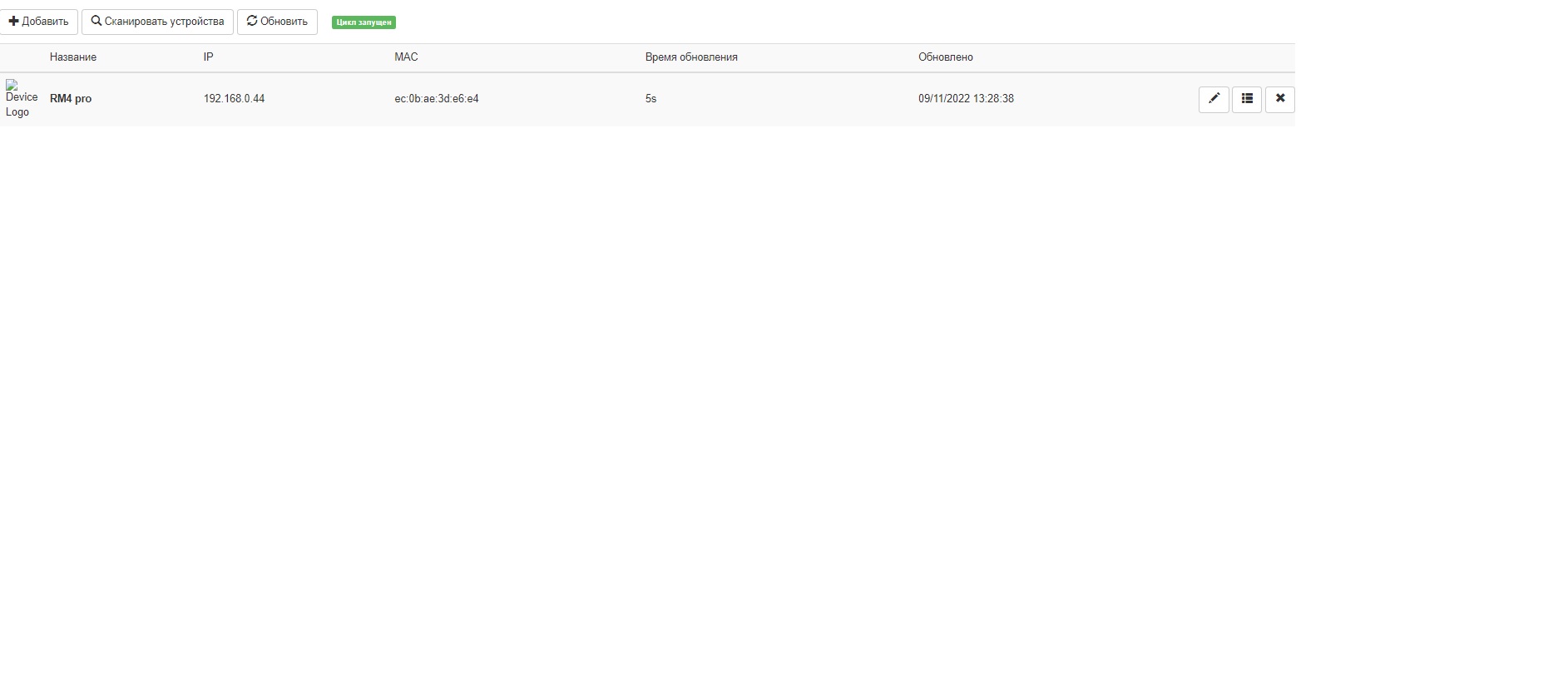

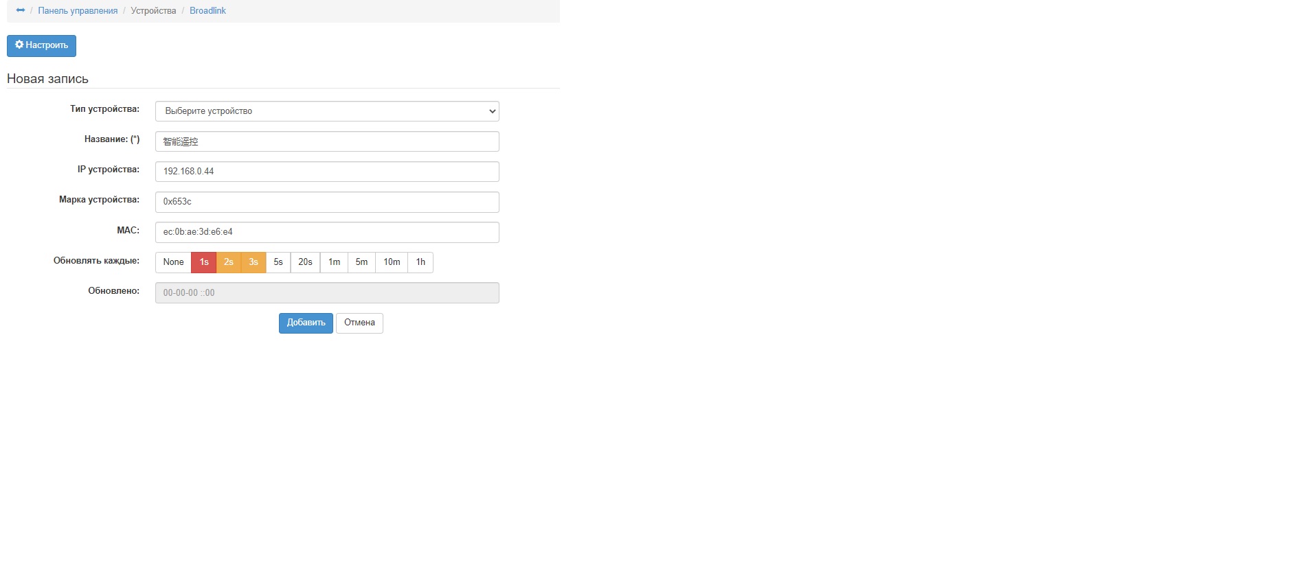

Только у меня такая фигня? не могу добавить BroadLink RM4 pro и потом его использовать?
1. Нашел, но видно, что дата неверная
2. Собственно ошибка
3. Пробую вставить в базу напрямую
4. Цикл запущен, устройство есть, но нет картинки (подозрительно)
5. Но пробую обучить - железка не переходит в режим обучения
Куда копать?

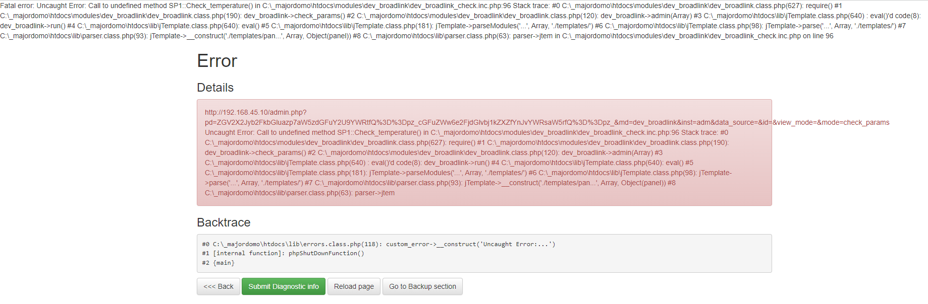

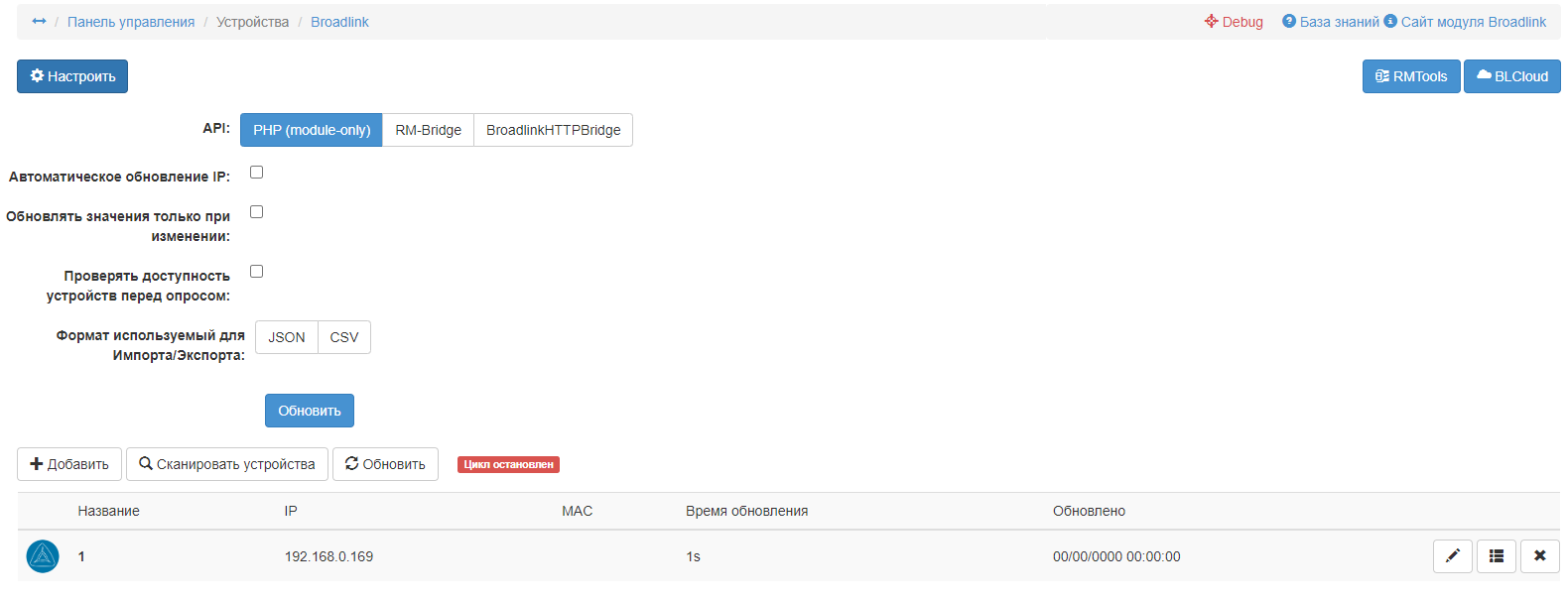

Всем привет, сегодня решил подключить свой старый broadlink RM pro+ к мажору и что то ничего не выходит. Подключаю через PHP only. Цикл не стартует, устройство не видит(
Мажор стоит на винде.
Вот что в логах при нажатии кнопки "обновить"
10:32:56 0.91123800 /admin.php?pd=ZGV2X2Jyb2FkbGluazp7aW5zdGFuY2U9YWRtfQ%3D%3Dpz_cGFuZWw6e2FjdGlvbj1kZXZfYnJvYWRsaW5rfQ%3D%3Dpz_&md=dev_broadlink&inst=adm&data_source=&id=&view_mode=&mode=check_params
PHP shutdown error: Uncaught Error: Call to undefined method SP1::Check_temperature() in C:\_majordomo\htdocs\modules\dev_broadlink\dev_broadlink_check.inc.php:96
Stack trace:
#0 C:\_majordomo\htdocs\modules\dev_broadlink\dev_broadlink.class.php(627): require()
#1 C:\_majordomo\htdocs\modules\dev_broadlink\dev_broadlink.class.php(190): dev_broadlink->check_params()
#2 C:\_majordomo\htdocs\modules\dev_broadlink\dev_broadlink.class.php(120): dev_broadlink->admin(Array)
#3 C:\_majordomo\htdocs\lib\jTemplate.class.php(640) : eval()'d code(8): dev_broadlink->run()
#4 C:\_majordomo\htdocs\lib\jTemplate.class.php(640): eval()
#5 C:\_majordomo\htdocs\lib\jTemplate.class.php(181): jTemplate->parseModules('<!DOCTYPE html>...', Array, './templates/')
#6 C:\_majordomo\htdocs\lib\jTemplate.class.php(98): jTemplate->parse('<!DOCTYPE html>...', Array, './templates/')
#7 C:\_majordomo\htdocs\lib\parser.class.php(93): jTemplate->__construct('./templates/pan...', Array, Object(panel))
#8 C:\_majordomo\htdocs\lib\parser.class.php(63): parser->jtem
Backtrace: #0 [internal function]: phpShutDownFunction()
#1 {main}
10:32:56 0.77318400 /admin.php?pd=ZGV2X2Jyb2FkbGluazp7aW5zdGFuY2U9YWRtfQ%3D%3Dpz_cGFuZWw6e2FjdGlvbj1kZXZfYnJvYWRsaW5rfQ%3D%3Dpz_&md=dev_broadlink&inst=adm&data_source=&id=&view_mode=&mode=check_params&part_load=1
Stack trace:

Willy писал(а): Вс сен 11, 2022 1:32 pm Только у меня такая фигня? не могу добавить BroadLink RM4 pro и потом его использовать?
Куда копать?
