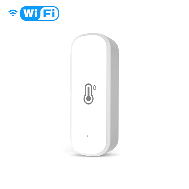

Всем привет, пытался добавить датчик температуры и влажности выдает ошибки
1054: Unknown column 'POWER_METER' in 'field list'
INSERT INTO `tudevices`(`IR_FLAG`, `TITLE`, `DEV_ICON`, `DEV_ID`, `TYPE`, `LOCAL_KEY`, `PRODUCT_ID`, `GID_ID`, `MESH_ID`, `MAC`, `SEND12`, `VER_3_1`, `TUYA_VER`, `STATUS`, `CONTROL`, `UUID`, `POWER_METER`, `DECODE`, `SPLIT`) VALUES('0', 'Датчик Т&Н Коридор', 'https://images.tuyaeu.com/smart/icon/ba ... a2a900.png', 'bf710cf855a06brck', 'wsdcg', '-4Vael`[e2/vr', 'g2y6a2qhyav', '464407', '', 'a8805cc48', '0', '0', '3.3', '0', '0', '457af689f6d4f103', '0', '0', '0')
добавил в базу данных строки `POWER_METER`, `DECODE`, `SPLIT` может кому поможет, ну и наверное это надо добавить в ближайшие обновления.

Как раз в tudevices этих полей и не должно быть. Исправлю
