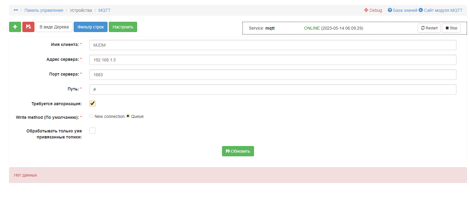

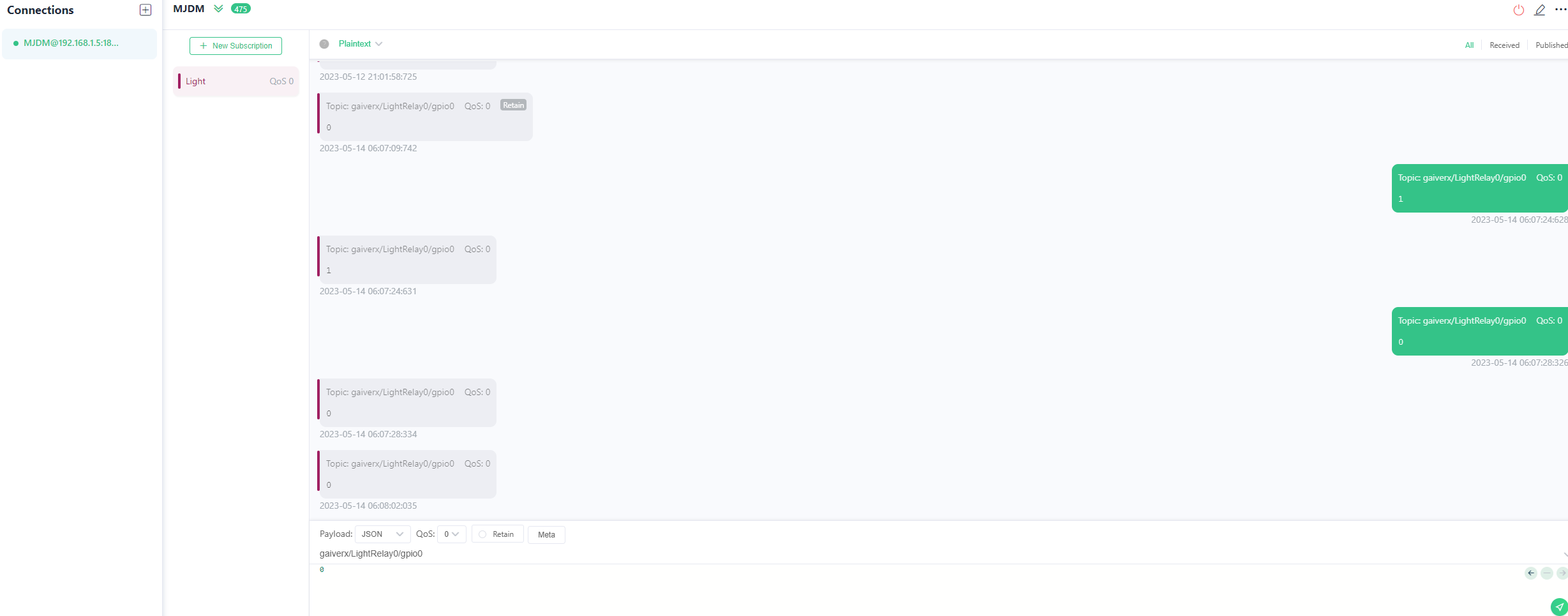

Приветствую.
Помогите пожалуйста, с начала мая в модуле не отображается никакая информация о топиках.
В MQTTX на винде все топики отображаются, в логах mosquitto есть информация об обмене с модулем, но в самом модуле ничего нет:(

Re: [Модуль] MQTT (mqtt)
Сообщение GaiverX »
Jilber писал(а): Сб май 13, 2023 11:53 am Цикл-то запущен ?
Какой именно цикл?
Вот как выглядит в модуле
И вот как выглядит в MQTTX
