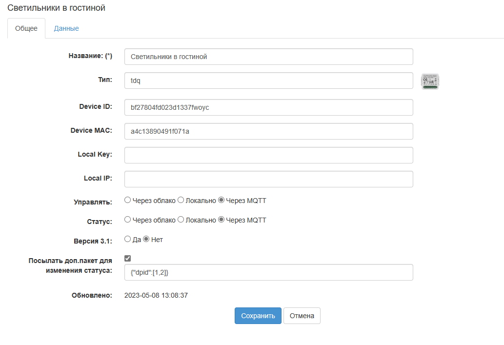

HeavyHard писал(а): Пн май 08, 2023 12:31 am Добрый день. В настройках шлюза и в настройках устройства стоит все локально. Но данные не передаёт. Через облако все работает ок. И так со всеми устройствами. В чем может быть проблема?
Посмотри какой протокол выдаёт Сканировать. Если 3.4 то на данный момент модуль этот протокол не поддерживает. Там туя ввела дополнительное шифрование по ключу сеанса
Точно 3.4! Засада. Есть в планах поддержка модулем протокола 3.4 в будущем? Ещё вопрос: настроил tuya iot, служба горит зелёным. Как настроить передачу данных через mqtt? Нужно подписываться на какие-то топики? Или на 3.4 это тоже не работает?

HeavyHard писал(а): Пн май 08, 2023 1:35 pm
fandaymon писал(а): Пн май 08, 2023 1:29 am
Снимок экрана 2023-05-08 134940.png (56.26 КБ) 3660 просмотров
Снимок экрана 2023-05-08 135309.png (37.42 КБ) 3660 просмотров
Вроде все по инструкции, но не работает.

HeavyHard писал(а): Пн май 08, 2023 1:54 pm Вроде все по инструкции, но не работает.
MQTT (IOT) работает только статус. Управление надо ставить через облако, так как локально протокол 3.4 модуль пока не поддерживает. Добавить поддержку 3.4 - в планах есть, пришло мне устройство с таким протоколом, но по срокам пока ничего не обещаю

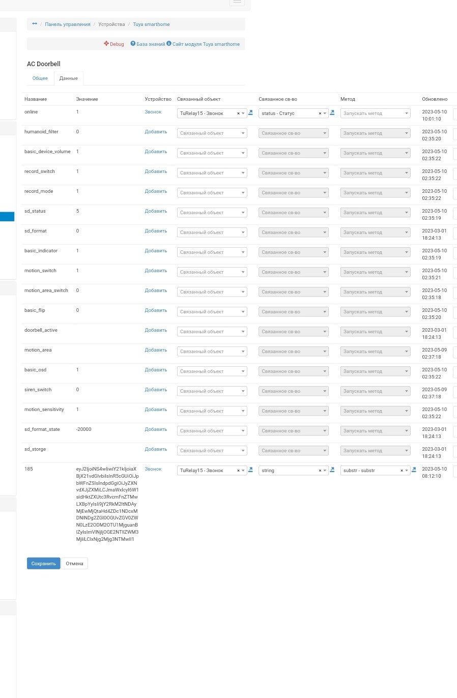

Тип устройства sp. Дверной звонок. При нажатии на сам звонок никакие свойства устройства не меняются, кроме "185". Опытным путем в ЛК tuya iot было выяснено, что при нажатии на звонок последние 4 знака данных всегда одинаковые. Проблема в том, что данные в это свойство 185 полность не помещается как раз на эти 4 знака.
Мммм... Интересно - такое мне ещё не попадалось... А когда звонок не нажат, то 4 знака разные?
Значения хранятся в таблице tucommands в поле VALUE varchar(255) NOT NULL DEFAULT ''

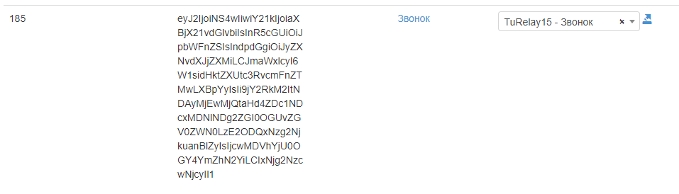

Вот к примеру, если нажать на звонок с разницей в минуту.
eyJ2IjoiNS4wIiwiY21kIjoiaXBjX2Rvb3JiZWxsIiwidHlwZSI6ImltYWdlIiwid2l0aCI6InJlc291cmNlcyIsImZpbGVzIjpbWyJ0eS1ldS1zdG9yYWdlMzAtcGljIiwiL2NjZGQzYi00MDIyMTAyNC1od3hkNzU0NzEwM2U0ODZkYjQ4ZS9kZXRlY3QvMTY4MjkzNjUyNi5qcGVnIiwiYmJmYWE0ZDRiNGFhYjRkNCIsIjE2ODU1Mjg1MjgiXV19
eyJ2IjoiNS4wIiwiY21kIjoiaXBjX2Rvb3JiZWxsIiwidHlwZSI6ImltYWdlIiwid2l0aCI6InJlc291cmNlcyIsImZpbGVzIjpbWyJ0eS1ldS1zdG9yYWdlMzAtcGljIiwiL2NjZGQzYi00MDIyMTAyNC1od3hkNzU0NzEwM2U0ODZkYjQ4ZS9kZXRlY3QvMTY4Mjg3NjU1My5qcGVnIiwiOGY4OTIzNjlhOTg1ZWY4OCIsIjE2ODU0Njg1NTYiXV19
Как видно, последние символы XV19 совпадают.

Изменил на VALUE varchar(300) utf8_general_ci. Данные все равно отобразились неполные. Возможно дело не в длине.
Приложу скрин, что в Tuya Iot показывает.

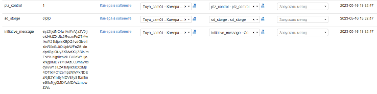

У меня такая же ситуация с камерой
eyJ2IjoiNC4wIiwiYnVja2V0IjoidHktZXUtc3RvcmFnZTMwIiwiY21kIjoiaXBjX21vdGlvbiIsInR5cGUiOiJpbWFnZSIsIndpdGgiOiJyZXNvdXJjZSIsImFsYXJtIjp0cnVlLCJ0aW1lIjoxNjg0MDYzMDAzLCJmaWxlcyI6W1siLzA1MjkxMC0xMjI4OTIxMC1zempzNWFkNDEzNjE2YmEyMDViMy91bmlmeS8xNjg0MDYzMDAzLmpwZWc
база тут не причем режется где то раньше
