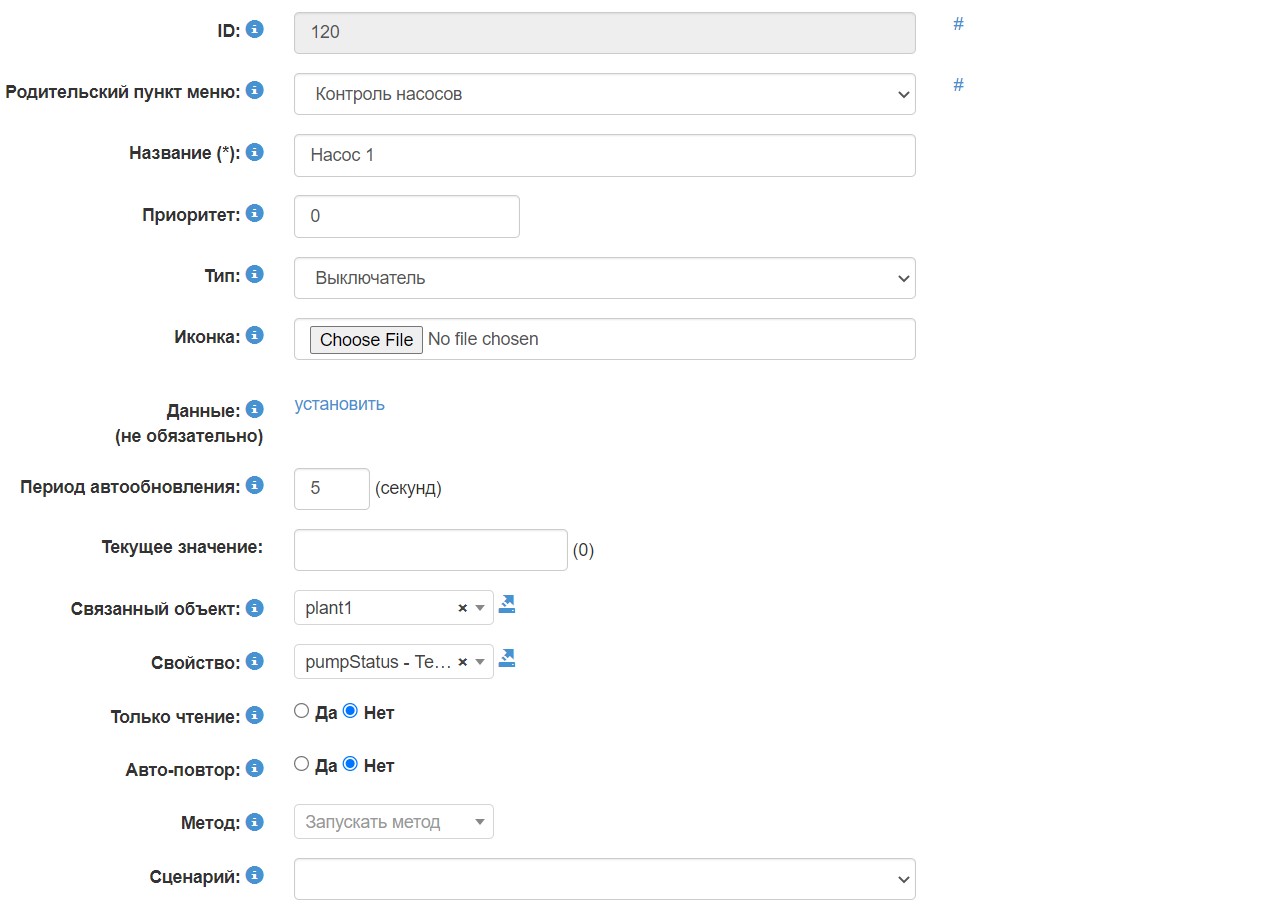

У объекта имеется метод, который по нажатию переключателя проверяет несколько условий и, если все хорошо, меняет свойство этого объекта по коду

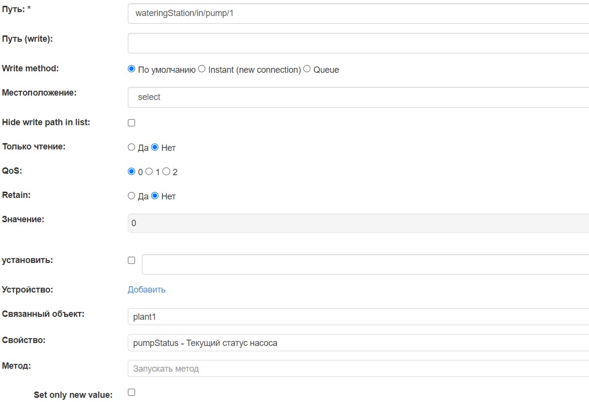

на это же свойство (pumpStatus) привязан топик mqtt (MJDM командует железякой, посылает команду на включение, а уведомление о выключении присылает железяка, чисто для обновления свойства переключателя)

Насколько я понял, дело как раз в том, что и топик mqtt и переключатель привязаны на одно свойство, но вот как это обойти нормально пока не понимаю.
Приложу картинки настроек mqtt
и переключателя
