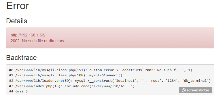

kingoff
Сообщения: 11
Зарегистрирован: Чт сен 15, 2016 11:53 pm
Сообщение kingoff »
устанавливаю все без ошибок. в итоге выдает ошибку 2002: No such file or directory, в ручную запускаю службу mysql, все начинает работать до следующей перезагрузки , все способы которые нашел на форуме не помогают. командой systemctl status -l mariadb выдает

prmres
Сообщения: 442
Откуда: оттуда
Сообщение prmres »
kingoff писал(а): Пн янв 16, 2023 6:42 pm командой systemctl status -l mariadb выдает
укажите логин и пароль (root) в /etc/mysql/debian.cnf
