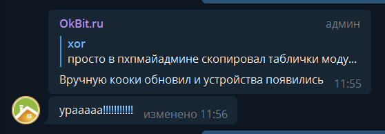

dengi.76 писал(а): Чт июн 16, 2022 6:42 pm
foxvlad писал(а): Ср июн 15, 2022 11:08 am Добрый день.
Исчезли все устройства, у меня такой глюк или общий сбой? Кто сталкивался как чинить?
Добрый...! Такая же беда!
автор предыдущего поста отписался в телеге - обновил куки и всё появилось

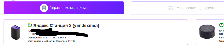

добавил поддержку Яндекс Станция 2
проверил у себя, вроде работает.
вложил в архиве измененные файлы (лежат в /templates/yadevices ) и изображение (лежит в каталоге templates/yadevices/img/cover)
YaStation2.zip
(11.3 КБ) 244 скачивания

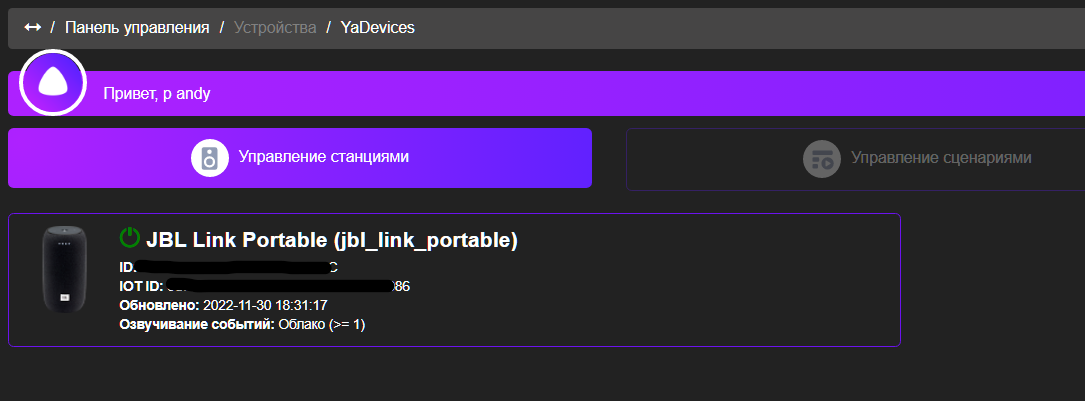

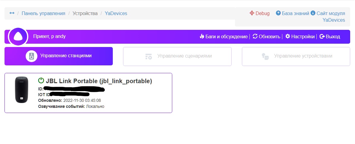

Ещё добавил поддержку JBL Link Portable.
yadevices.zip
(17.7 КБ) 179 скачиваний
