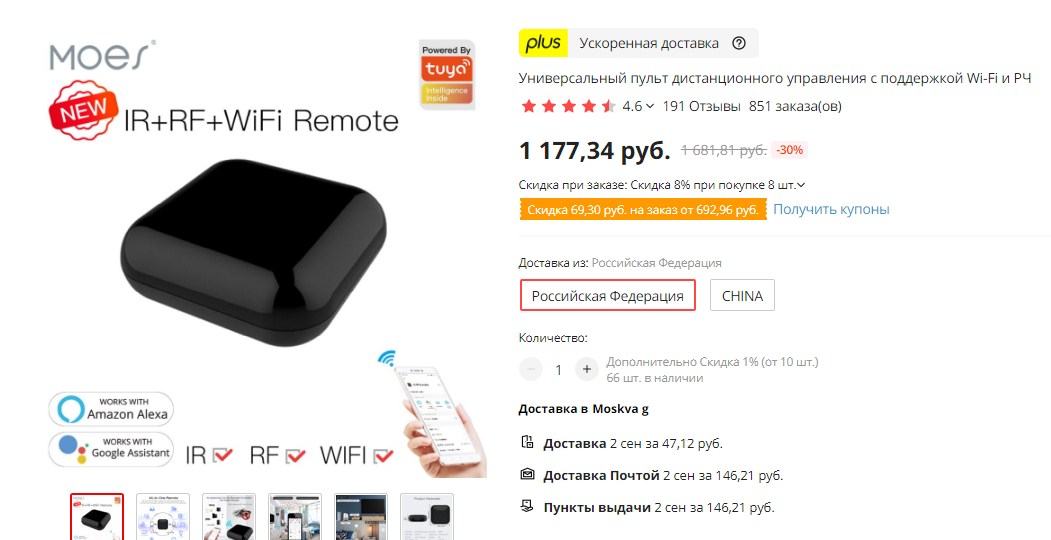

Вопросик кто нибудь использует Универсальный пульт или возможна ли его интеграция?

Nail писал(а): Пн авг 29, 2022 11:46 am Вопросик кто нибудь использует Универсальный пульт или возможна ли его интеграция?
IR часть скорее всего заработает, RF скорее всего нет
Да, подключил к MJ через модуль "Tuya smarthome", появляется дополнительная вкладка "Пульты"
Брал вот отсюда https://aliexpress.ru/item/32994170751.html вроде бы это он же.
IR - управление без проблем, а вот с NF - в MJ клавиши прилетели из Tuya с русскими именами, после подключения работали в MJ, а потом перестали откликаться (переименование клавиш в приложении Tuya пока не помогло). Но через само приложение пульт работает без проблем.
Причем по IR-у определил управление нормально только от пульта Проектора, остальные пульты не опознал (IR - медиа SVEN, NF - экран).
Но те что не определились, Универсальный пультом, через приложение Tuya, обучается на Ура... :)
