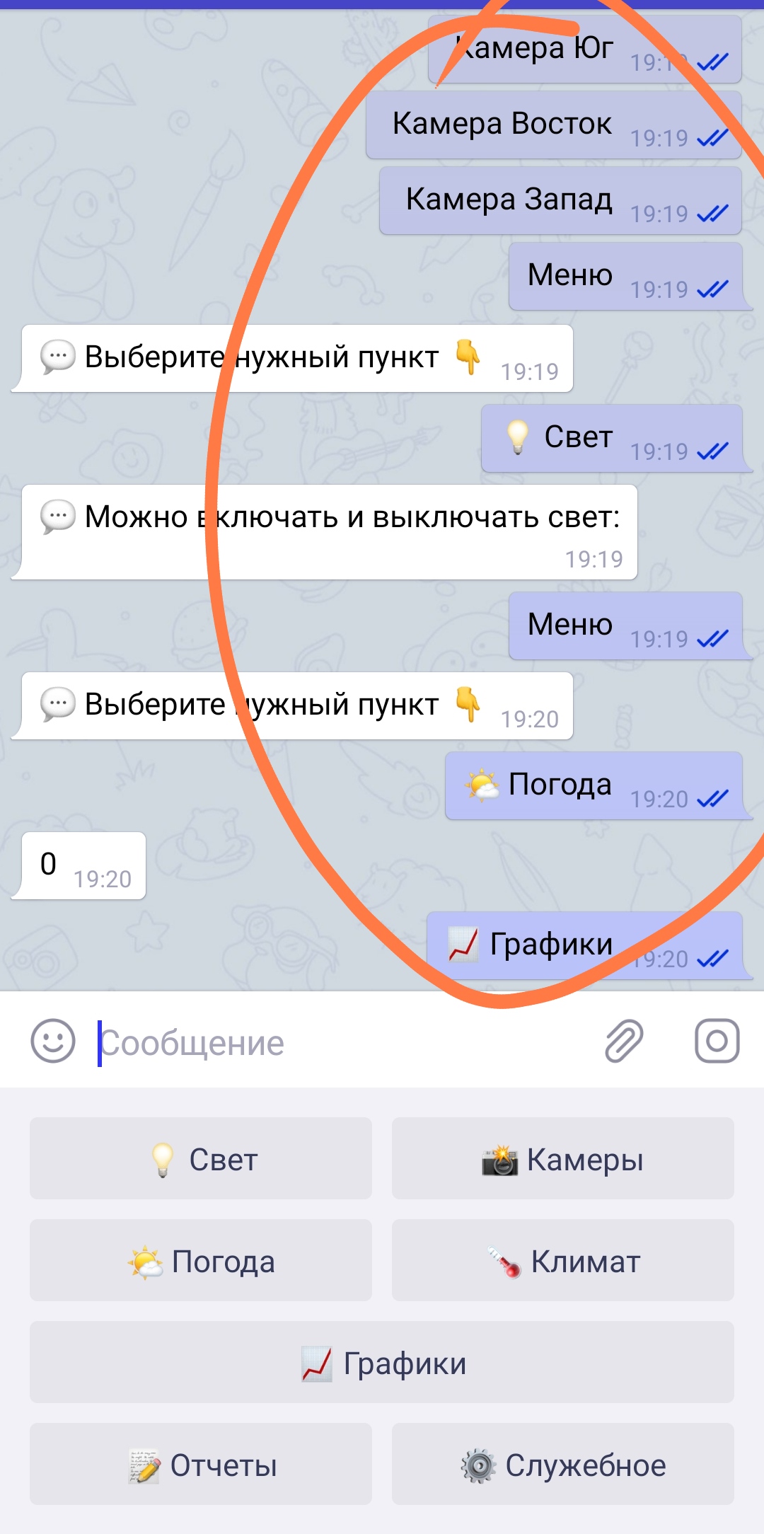

Bagir писал(а): Вт авг 16, 2022 7:17 pm Если честно, не понял о чем речь, может чего не знаю. Это где такое?
Вот, к примеру. Хотелось бы это удалять (мусор) после выхода из меню/либо по выполнению
Ну и про автоудаление я писал 2 страницами выше

Понял о чем речь. Я это не настраивал. Но ради интереса сейчас полазаю.

Bagir писал(а): Вт авг 16, 2022 7:35 pm Понял о чем речь. Я это не настраивал. Но ради интереса сейчас полазаю.
Вот как у меня работает автоудаление (так же хотелось сделать и в меню)

ПС: кстати, с автоудалением разобрался, но не удаляются только подсказки (типа: "выберите нужный пункт")
