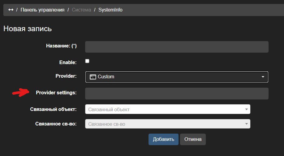

andrey040670, спасибо, теперь нужна подсказка: куда эту строку вставить?
MajorDoMo установлен на Raspberry Pi 3.
andrey040670
Сообщения: 473
Re: [Модуль] SystemInfo (sysinfo)
Сообщение andrey040670 »
Сюда:
2021-11-11 134057.png (24.2 КБ) 2368 просмотров
Сообщение Николай »
Спасибо, заработало!!!
