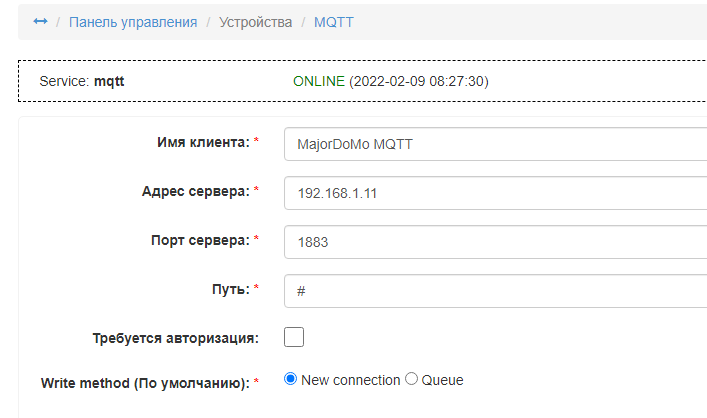

Не могу использовать MQTT устройства. Вот лог брокера mosquitto
1644314157: New client connected from 192.168.113.130:29221 as MajorDoMo MQTT (p1, c0, k10).
1644314157: Sending PUBLISH to mqtt-explorer-93166780 (d0, q0, r0, m0, '$SYS/broker/log/N', ... (92 bytes))
1644314157: No will message specified.
1644314157: Sending CONNACK to MajorDoMo MQTT (0, 0)
1644314157: Client MajorDoMo MQTT disconnected due to malformed packet.
Сообщения MQTT между другими программами ходят, только Majordomo их не видит. Уже замучался. 192.168.113.130 - это мой статический ip в локальной сети. Помогите, пожалуйста!

Проверьте настройки MQTT.
Чтобы принимались все сообщения, в графе ПУТЬ должна стоять #

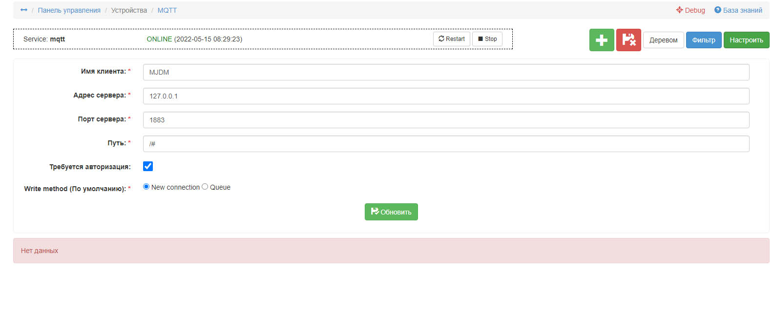

Всем добрый день. Возникла проблема. Имеем следующее

Вот с такими настройками подключения
Без имени-2.jpg (65.8 КБ) 2977 просмотров
Данные отсутствуют.

Почему нет данных на устройстве MQTT?

Диаф писал(а): Вс май 15, 2022 8:51 am
у меня без первого слеша все пути. и Адрес сервера - не локалхост, а реальный в домашней сети. может, в этом дело?

и со слешем и без слеша в консольном цикле все работает. данные не доходят до устройства. MQTT и majordom на одном компе крутятся. через 127.0.0.1. Вручную прописывал подписки. Циклы рестартовал. Не работает

я так понимаю что в базу данных не пишет. таблица пустая

Если в файле конфигурации - 000-default.conf несколько виртуальных хостов, мажордом должен идти первым. в самом верху. иначе mqtt не работает. как это можно исправить?

два варианта.
1. в файле 000-default.conf виртуальный хост мажордом в самом верху
2. сделать отдельно имя.conf для каждого виртуального хоста
