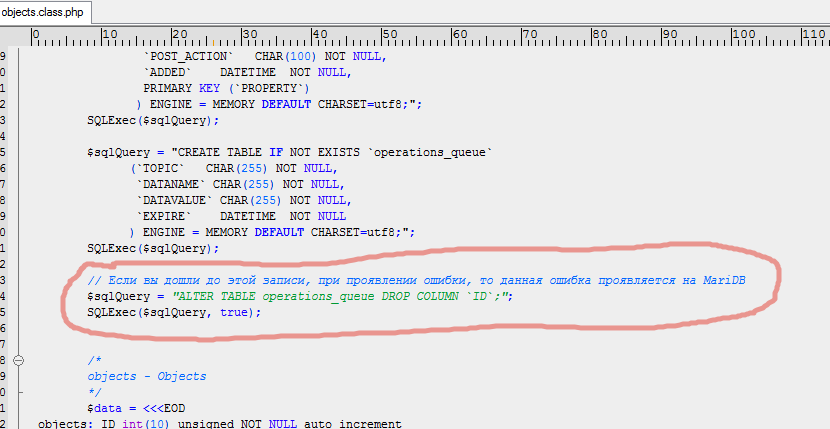

При установке Majordomo на xampp появилась у меня проблема: "Ваша копия Majordomo не может связаться с сервером Connect"
Ошибка у меня проявляется при установке MajorDoMo на XAMPP с импортом файла БД db_terminal.sql скачанного с гита.
Это не дает ни установить, ни удалить не одно дополнение через маркет. Т.е. маркет при этой ошибке полностью не функционирует.
При импорте этого же файла или с базового образа для RPI v 4_44, 47 или же использованием со своей рабочей конфигурации малинки всё проходит нормально.
Небольшое решение:
Скачиваем образ для Raspberry Pi, распаковываем его. Извлекаем содержимое папки /var/www/html и импортируем файл db_terminal.sql в БД.
Как описано в инструкции на первой странице. Можем скопировать всё содержимое этой папки в путь_установки_XAMPP/\xampp\htdocs\
Предварительно удалив содержимое этой папки. Действие рекомендую делать при выключенном xamppe и незапущенных циклов majordomo.
Для извлечения линуксовских файлов из базового образа рекомендую пользоваться программой isobuster.

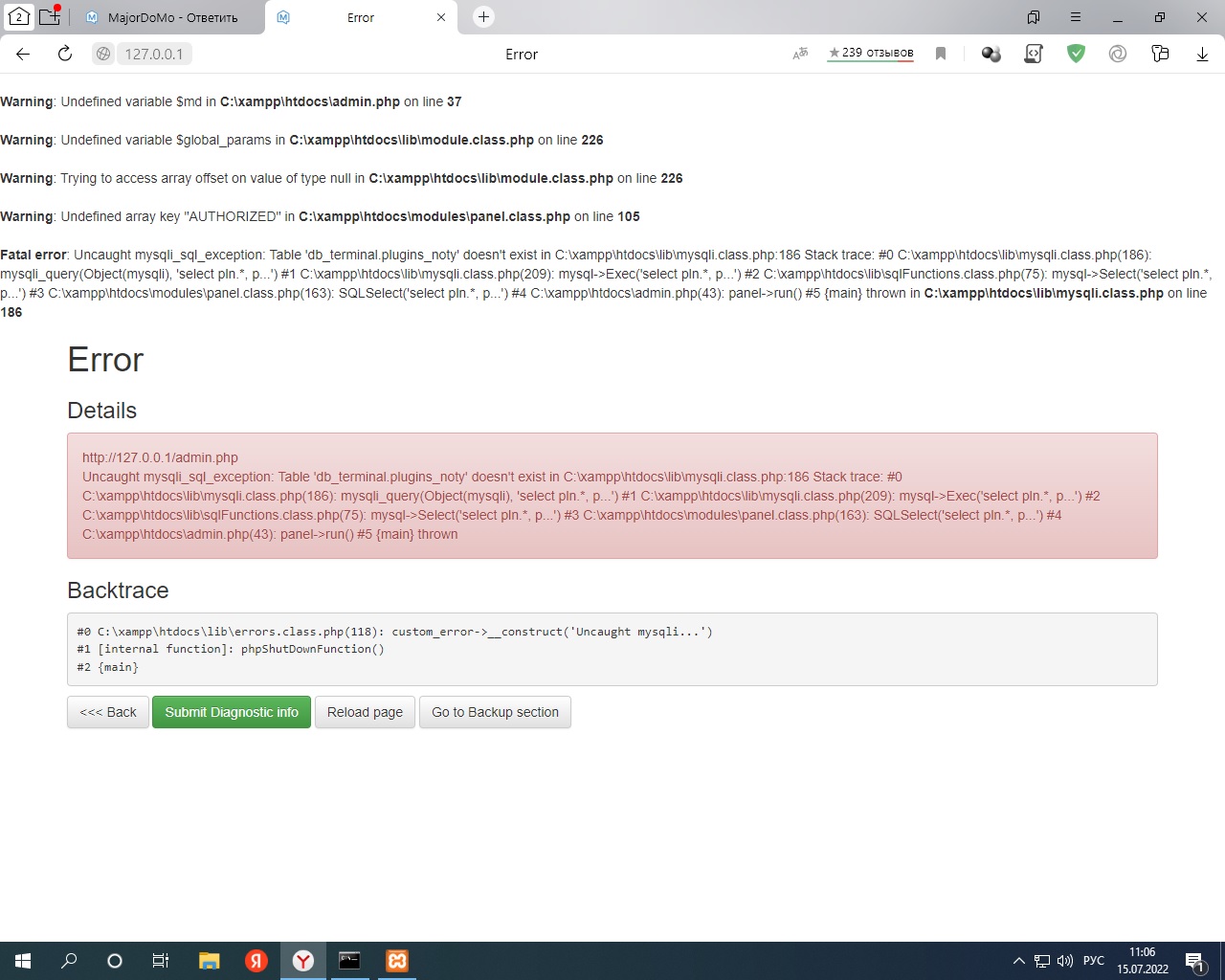

Здравствуйте. Блина как так то? Руки кривые или не везёт...
Делал чётко всё по инструкции с первой страницы в итоге вот что:
После всех настроек с файлами и копированием не достающих и перезагрузки компа сделал вот что.

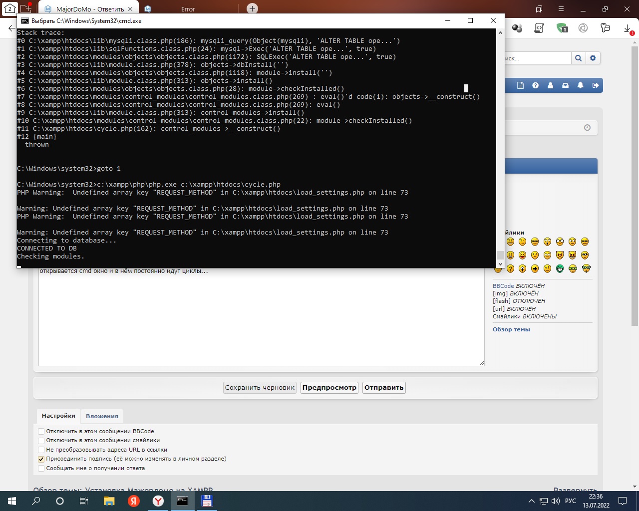

запускаю *.bat файл
открывается cmd окно и в нём постоянно идут циклы... А при вводе в браузере адреса вылазит это:

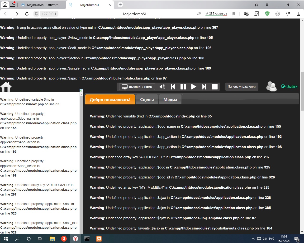

Warning: Undefined variable $md in C:\xampp\htdocs\index.php on line 35
Warning: Undefined variable $global_params in C:\xampp\htdocs\lib\module.class.php on line 226
Warning: Trying to access array offset on value of type null in C:\xampp\htdocs\lib\module.class.php on line 226
Warning: Undefined property: application::$doc_name in C:\xampp\htdocs\modules\application.class.php on line 155
Warning: Undefined property: application::$app_action in C:\xampp\htdocs\modules\application.class.php on line 193
Warning: Undefined property: application::$app_action in C:\xampp\htdocs\modules\application.class.php on line 198
Warning: Undefined array key "TERMINAL" in C:\xampp\htdocs\modules\application.class.php on line 206
Warning: Undefined array key "SITE_USERNAME" in C:\xampp\htdocs\modules\application.class.php on line 249
Warning: Undefined array key "SITE_USERNAME" in C:\xampp\htdocs\modules\application.class.php on line 253
Warning: Undefined array key "USER_TITLE" in C:\xampp\htdocs\modules\application.class.php on line 282
Warning: Undefined array key "AUTHORIZED" in C:\xampp\htdocs\modules\application.class.php on line 297
Warning: Undefined property: application::$doc in C:\xampp\htdocs\modules\application.class.php on line 325
Warning: Undefined property: application::$doc_id in C:\xampp\htdocs\modules\application.class.php on line 326
Warning: Undefined array key "MY_MEMBER" in C:\xampp\htdocs\modules\application.class.php on line 328
Warning: Undefined property: application::$ajax in C:\xampp\htdocs\modules\application.class.php on line 336
Warning: Undefined property: application::$popup in C:\xampp\htdocs\modules\application.class.php on line 337
Warning: Undefined property: application::$ajax in C:\xampp\htdocs\modules\application.class.php on line 385
Warning: Undefined property: application::$ajax in C:\xampp\htdocs\lib\jTemplate.class.php on line 87
Warning: Undefined property: app_player::$action in C:\xampp\htdocs\modules\app_player\app_player.class.php on line 94
Warning: Undefined property: app_player::$play in C:\xampp\htdocs\modules\app_player\app_player.class.php on line 149
Warning: Undefined array key "LAST_PLAY" in C:\xampp\htdocs\modules\app_player\app_player.class.php on line 152
Warning: Undefined property: app_player::$play_terminal in C:\xampp\htdocs\modules\app_player\app_player.class.php on line 164
Warning: Undefined property: app_player::$terminal_id in C:\xampp\htdocs\modules\app_player\app_player.class.php on line 165
Warning: Undefined property: app_player::$session_terminal in C:\xampp\htdocs\modules\app_player\app_player.class.php on line 182
Warning: Undefined array key "SESSION_TERMINAL" in C:\xampp\htdocs\modules\app_player\app_player.class.php on line 185
Warning: Trying to access array offset on value of type null in C:\xampp\htdocs\modules\app_player\app_player.class.php on line 199
Warning: Undefined property: app_player::$ajax in C:\xampp\htdocs\modules\app_player\app_player.class.php on line 204
Warning: Trying to access array offset on value of type null in C:\xampp\htdocs\modules\app_player\app_player.class.php on line 357
Warning: Undefined array key "ID" in C:\xampp\htdocs\modules\app_player\app_player.class.php on line 367
Warning: Trying to access array offset on value of type null in C:\xampp\htdocs\modules\app_player\app_player.class.php on line 367
Warning: Undefined property: app_player::$view_mode in C:\xampp\htdocs\modules\app_player\app_player.class.php on line 105
Warning: Undefined property: app_player::$edit_mode in C:\xampp\htdocs\modules\app_player\app_player.class.php on line 106
Warning: Undefined property: app_player::$action in C:\xampp\htdocs\modules\app_player\app_player.class.php on line 108
Warning: Undefined property: app_player::$single_rec in C:\xampp\htdocs\modules\app_player\app_player.class.php on line 109
Warning: Undefined property: app_player::$ajax in C:\xampp\htdocs\lib\jTemplate.class.php on line 87
Fatal error: Uncaught mysqli_sql_exception: Can't DROP COLUMN `ID`; check that it exists in C:\xampp\htdocs\lib\mysqli.class.php:186 Stack trace: #0 C:\xampp\htdocs\lib\mysqli.class.php(186): mysqli_query(Object(mysqli), 'ALTER TABLE ope...') #1 C:\xampp\htdocs\lib\sqlFunctions.class.php(24): mysql->Exec('ALTER TABLE ope...', true) #2 C:\xampp\htdocs\modules\objects\objects.class.php(1172): SQLExec('ALTER TABLE ope...', true) #3 C:\xampp\htdocs\lib\module.class.php(378): objects->dbInstall('') #4 C:\xampp\htdocs\modules\objects\objects.class.php(1118): module->install('') #5 C:\xampp\htdocs\lib\module.class.php(313): objects->install() #6 C:\xampp\htdocs\modules\objects\objects.class.php(28): module->checkInstalled() #7 C:\xampp\htdocs\lib\objects.class.php(421): objects->__construct() #8 C:\xampp\htdocs\lib\objects.class.php(611): getObject('ThisComputer') #9 C:\xampp\htdocs\lib\utils\postprocess_result.inc.php(38): getGlobal('volumeMediaLeve...') #10 C:\xampp\htdocs\index.php(48): require('C:\\xampp\\htdocs...') #11 {main} thrown in C:\xampp\htdocs\lib\mysqli.class.php on line 186
Error
Details
http://127.0.0.1/
Backtrace
#0 C:\xampp\htdocs\lib\errors.class.php(118): custom_error->__construct('Uncaught mysqli...')
#1 [internal function]: phpShutDownFunction()
#2 {main}
идём в файл смотрим на табличку в базе, если там есть указанный столбец, удаляем его, комментим две эти строки, перезагружаемся. смотрим дальше
Re: Установка Мажордомо на XAMPP
Я правильно понял, что таблица должна быть где то в http:\\127.0.0.1\phpmyadminxor писал(а): Чт июл 14, 2022 10:02 pm смотрим на табличку в базе, если там есть указанный столбец, удаляем его, комментим две эти строки, перезагружаемся. смотрим дальше
Я нуб так сказать и не понял что там искать... MariDB такого там нет. SQLExec такого тоже нет.
Я открыл файл C:\xampp\htdocs\modules\objects\objects.class.php
И закомментировал строки которые Вы указали. Далее перезагрузился.
Продвинулся на чуть чуть. Теперь показывает:
а если попробывать ввойти в панель управления:
Понизить пхп до версти 7х надо
Или отключить все ворнинги в конфиге
это восьмёрка так сыпет?tarasfrompir писал(а): Пт июл 15, 2022 4:14 pm Понизить пхп до версти 7х надо

и таблички plugins_noty у вас нету в базе(
Похоже, у вас версия кода не совпадает с версией базы(
