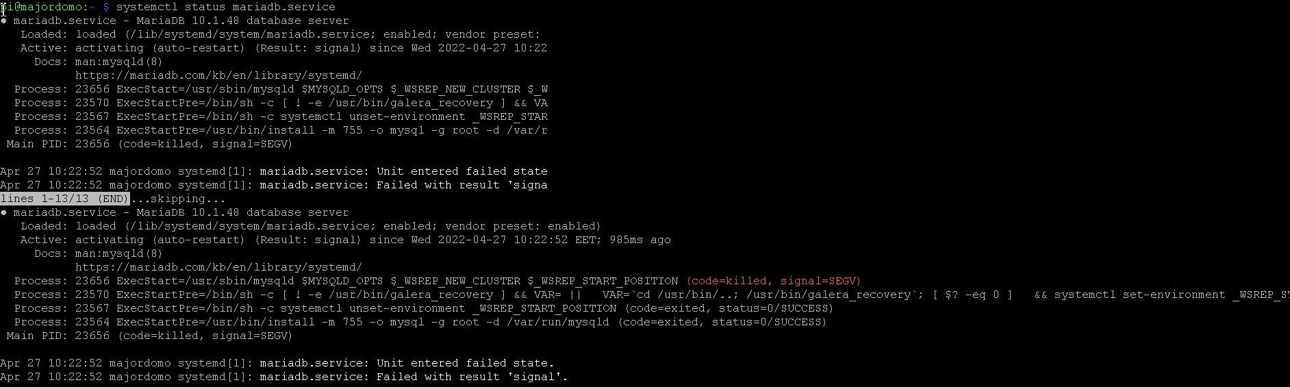

Здравствуйте. По вашей рекомендации все работает несколько дней а за тем вот такое.
Скриншот 27-04-2022 102503.jpg (219.99 КБ) 4175 просмотров
Скриншот 27-04-2022 103018.jpg (231.52 КБ) 4175 просмотров
Как это вылечить? Спасибо.
