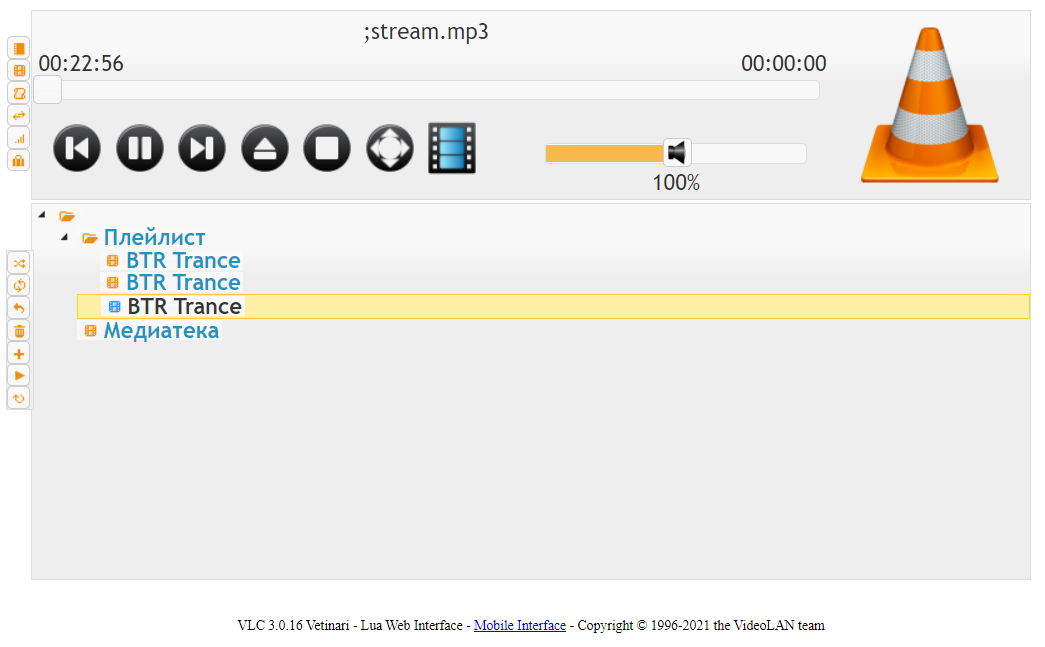

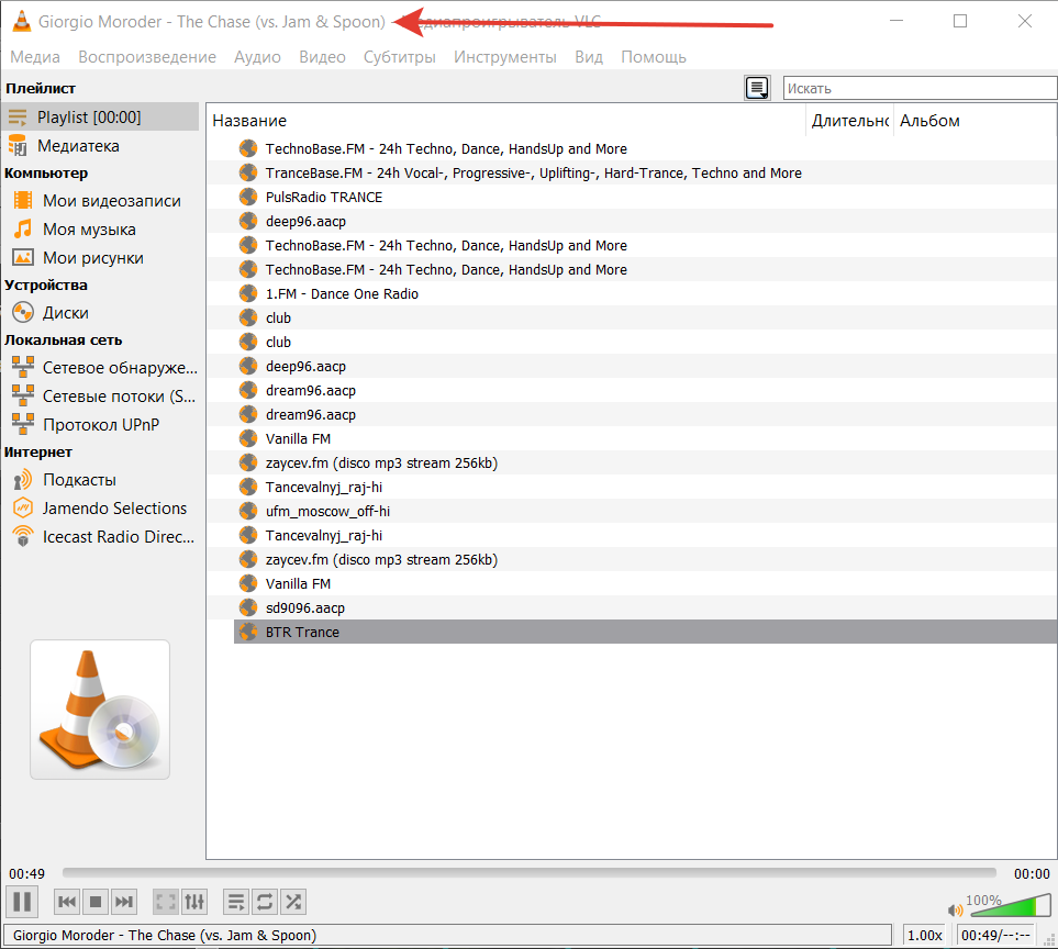

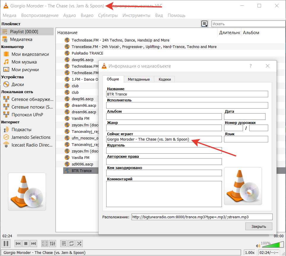

Как сделать вывод информации "сейчас играет:" из тегов mp3 потока в свойство объекта или хотя бы в WEB интерфейс VLC плеера, а дальше уже забирать с помощью "Веб-переменных" в свойство объекта. Просто есть часы-информер на светодиодной матрице ("бегущая строка") и хотелось бы туда выводить название трека радио-станции. Конечно я понимаю что это применимо только для mp3 потоков вещания, но все же.
Смотрите во вложениях что я имею ввиду.
Сейчас Веб-интерфейс VLC плеера выглядит так:

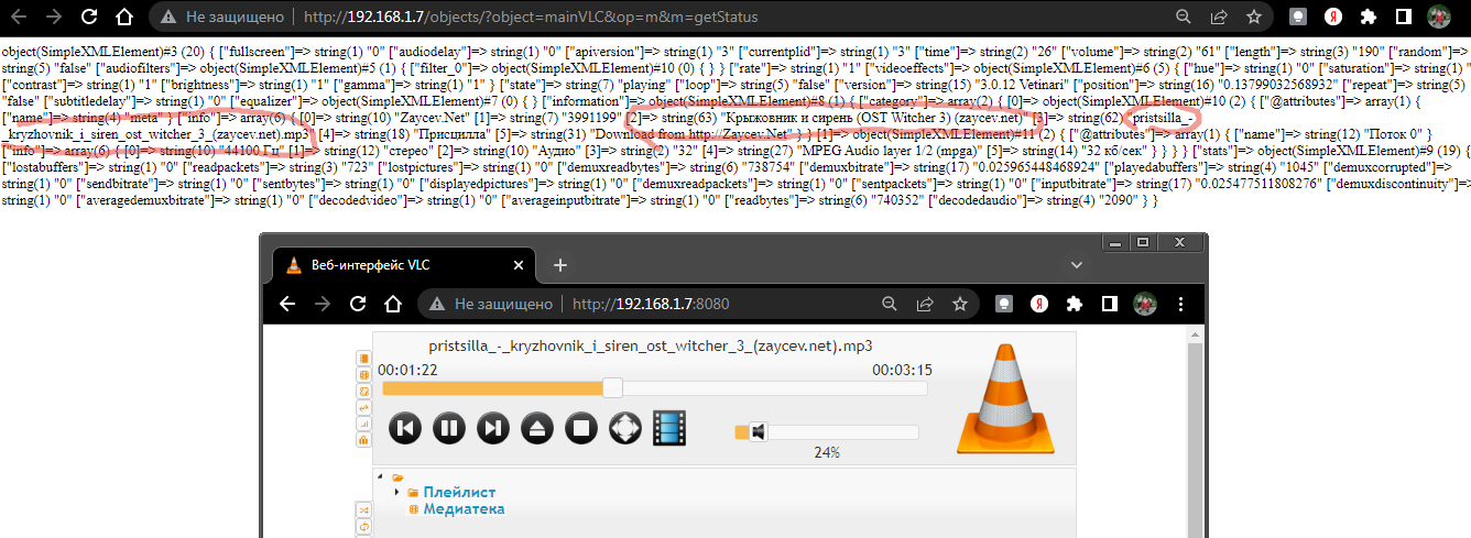

krepton85 писал(а): Вс апр 17, 2022 2:36 pm Как сделать вывод информации "сейчас играет:" из тегов mp3 потока в свойство объекта или хотя бы в WEB интерфейс VLC плеера, а дальше уже забирать с помощью "Веб-переменных" в свойство объекта. Просто есть часы-информер на светодиодной матрице ("бегущая строка") и хотелось бы туда выводить название трека радио-станции. Конечно я понимаю что это применимо только для mp3 потоков вещания, но все же.
вот это можно достать так с разбором xml
$url=gg('mainVLC.adr');// адрес плеера
$file=getURL($url.'/requests/status.xml',0,'',1111,0);
$xml = simplexml_load_string($file);
var_dump($xml);
