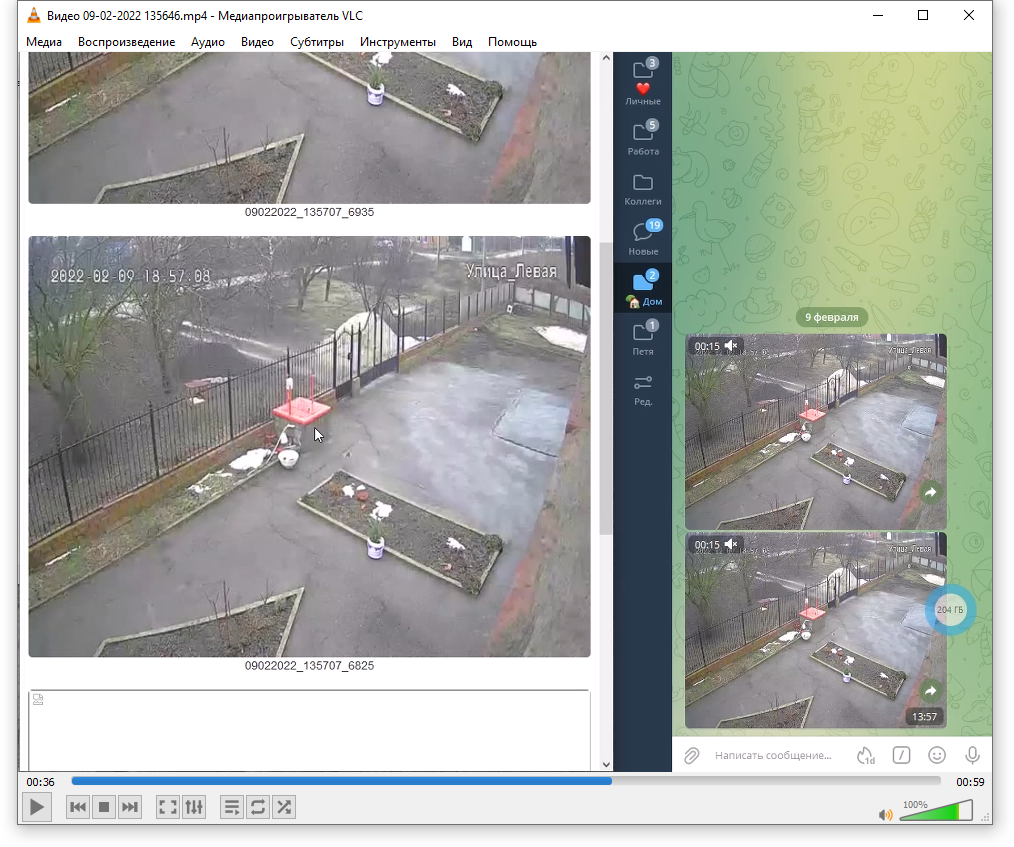

Работает,но спамит. Видно в архиве, по одному клику создал три файла. Один битый и два совершенно одинаковые. Их же и в телегу бросил.
