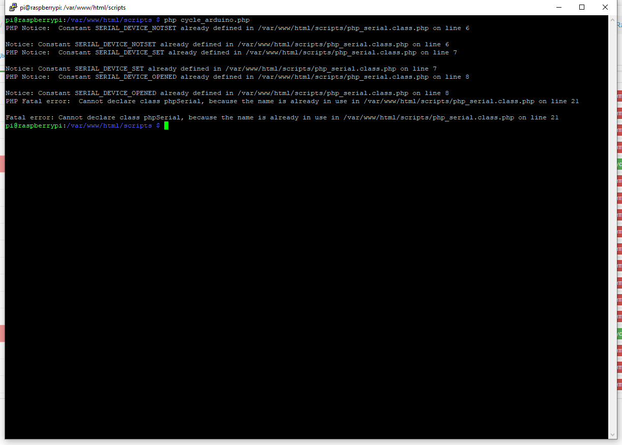

3. при запуске руками из терминала (# php cycle_arduino.php) удалось выяснить следующее:
Кто сталкивался? У кого работает связка МД - usb - Arduino? Отзовитесь.

Запускать надо под пользователем www-data: sudo -u www-data php...

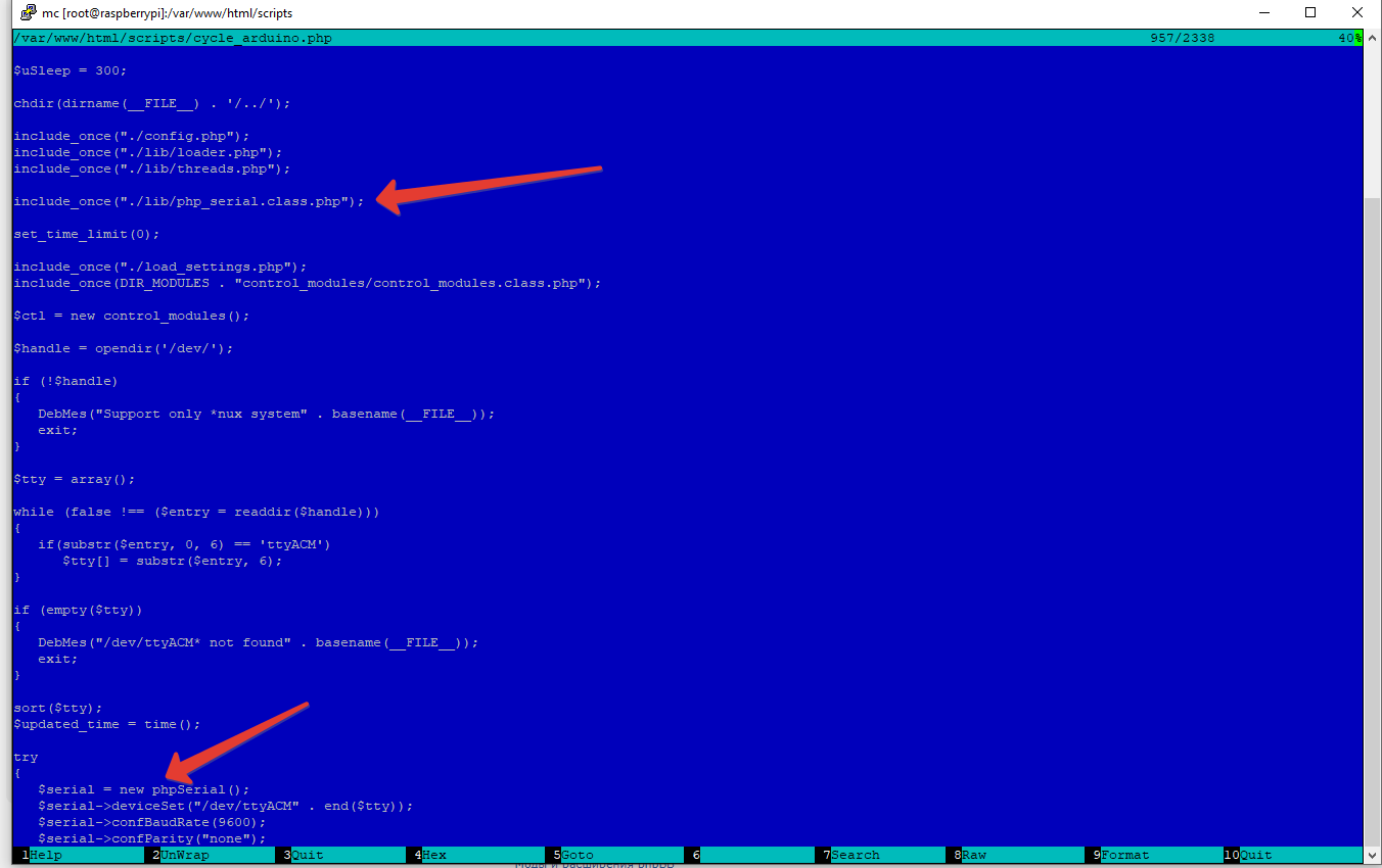

И, мне кажется, 53 строку надо заменить на $serial = new phpSerial();

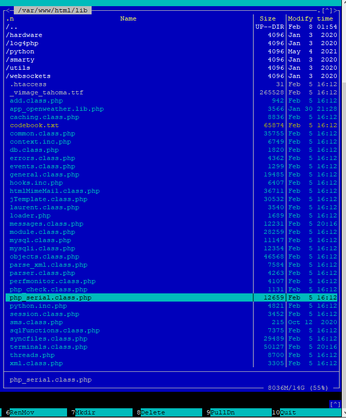

1. В файле цикла cycle_arduino.php в 53 строке заменил на new phpSerial();
2. Файл php_serial.class.php перенес из scripts в lib

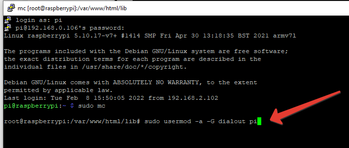

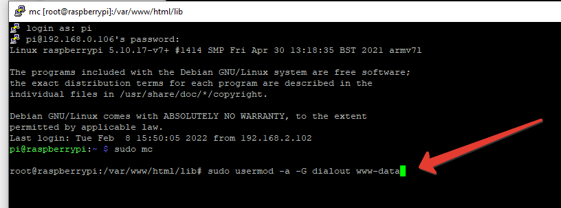

3. Добавил юзеров pi и www-data в группу доступа к tty (dailog)

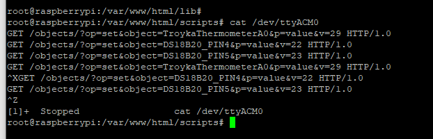

2022-02-08_17-08-51 (2).png (17.42 КБ) 2640 просмотров
2022-02-08_17-09-17 (2).png (16.8 КБ) 2640 просмотров
4. Данные из Ардуино идут в МД по USB

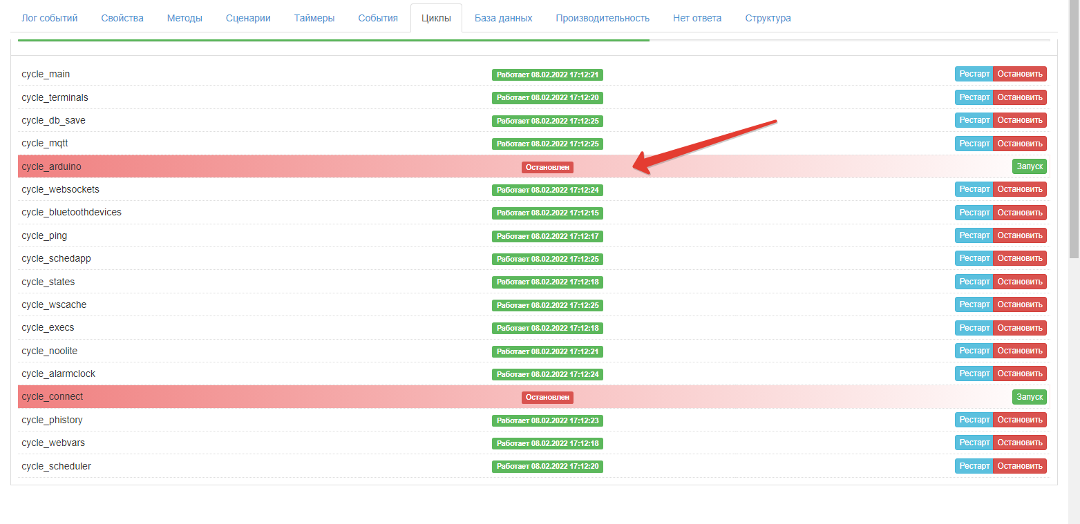

5. В ПУ X-Ray всё равно цикл красный, хотя и запущен.
приведите код в этом цикле к стандартному - чтобы хрей и мдм знали, что цикл работает, надо время от времени записывать в свойство цикла
ЗисКомпьютер.имя_циклаРан текущее время (где-то каждые 20 с).
Подсмотрите в любом другом что-то типа
if (time() - $checked_time > 20) {
$checked_time = time();
setGlobal((str_replace('.php', '', basename(__FILE__))) . 'Run', time(), 1);
