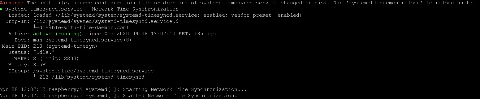

Вот мой статус.
Скриншот 20-12-2021 084303.jpg (98.19 КБ) 5310 просмотров
Можете показать как настроен ваш timesyncd.conf ? И как запустить эту опцию System clock synchronized?

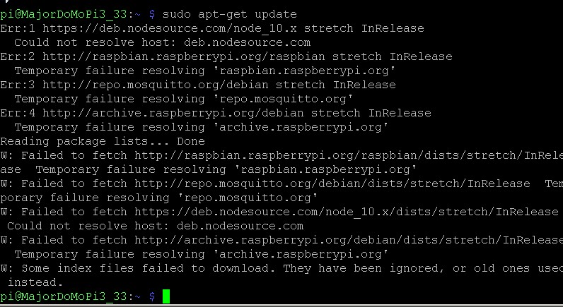

Здравствуйте, не знаю уже куда копать не проходит у меня sudo apt-get update.
Скриншот 24-01-2022 124238.jpg (138.58 КБ) 4996 просмотров
И DNS на роутере менял и образ переустанавливал. Можно как-то в ручную пакеты закинуть? Или что-то где-то подправить?
andrey040670
Сообщения: 473
Сообщение andrey040670 »
utax писал(а): Пн янв 24, 2022 1:46 pm И DNS на роутере менял и образ переустанавливал
DNS какой прописывали, попробуйте Cloudflare 1.1.1.1 или 1.0.0.1 и выполните в кансоле малины
sudo ping 1.1.1.1
Установка пакетов в ручную не решит проблему, мажор не будет работать должным образом.
Надо решать проблему сети, кто блочит трафик, провайдер, росскомнадзор или ещё кто.
utax
Сообщения: 118
Сообщение utax »
andrey040670 писал(а): Пн янв 24, 2022 2:04 pm
sudo ping 1.1.1.1
Пинг проходит. Днс стоял 8.8.8.8 поставил 1.1.1.1 ничего.
andrey040670
Сообщения: 473
utax писал(а): Пн янв 24, 2022 2:24 pm Пинг проходит. Днс стоял 8.8.8.8 поставил 1.1.1.1 ничего.
Провайдер чудит, DNS Cloudflare у меня прописан везде, открывается всё: rutracker.org, NoNaMe прочее без vpn.
Даже не знаю что и посоветовать, если только провайдера напрячь, хотя бы узнать, это временная ошибка (в связи обновлением софта, серверов) или это тенденция.
Если тенденция, то пора вам посмотреть в сторону другого провайдера.
Блочить публичные dns сервера не дело, это мягко говоря))
utax
Сообщения: 118
Сообщение utax »
andrey040670 писал(а): Пн янв 24, 2022 2:50 pm Провайдер чудит,
Всё таки что -то с образом было снова скачал залил чистый и всё пошло. Спасибо за участие.

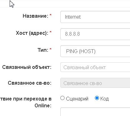

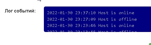

Здравствуйте. Почему у меня пишет что нет доступа в интернет.Хотя:
Скриншот 31-01-2022 155336.jpg (19.71 КБ) 5324 просмотра
Скриншот 31-01-2022 155321.jpg (25.91 КБ) 5324 просмотра
andrey040670
Сообщения: 473
Ну тут понятно, хост это в вашей домашней сети 168.192.xx, только я не понял зачем вы назначили в место хоста dns ? google вам точно не ответит.
DNS 1.1.1.1 1.0 0.1 8.0.0.0
В качестве хоста можно использовать "localhost" или "ip устройства"
